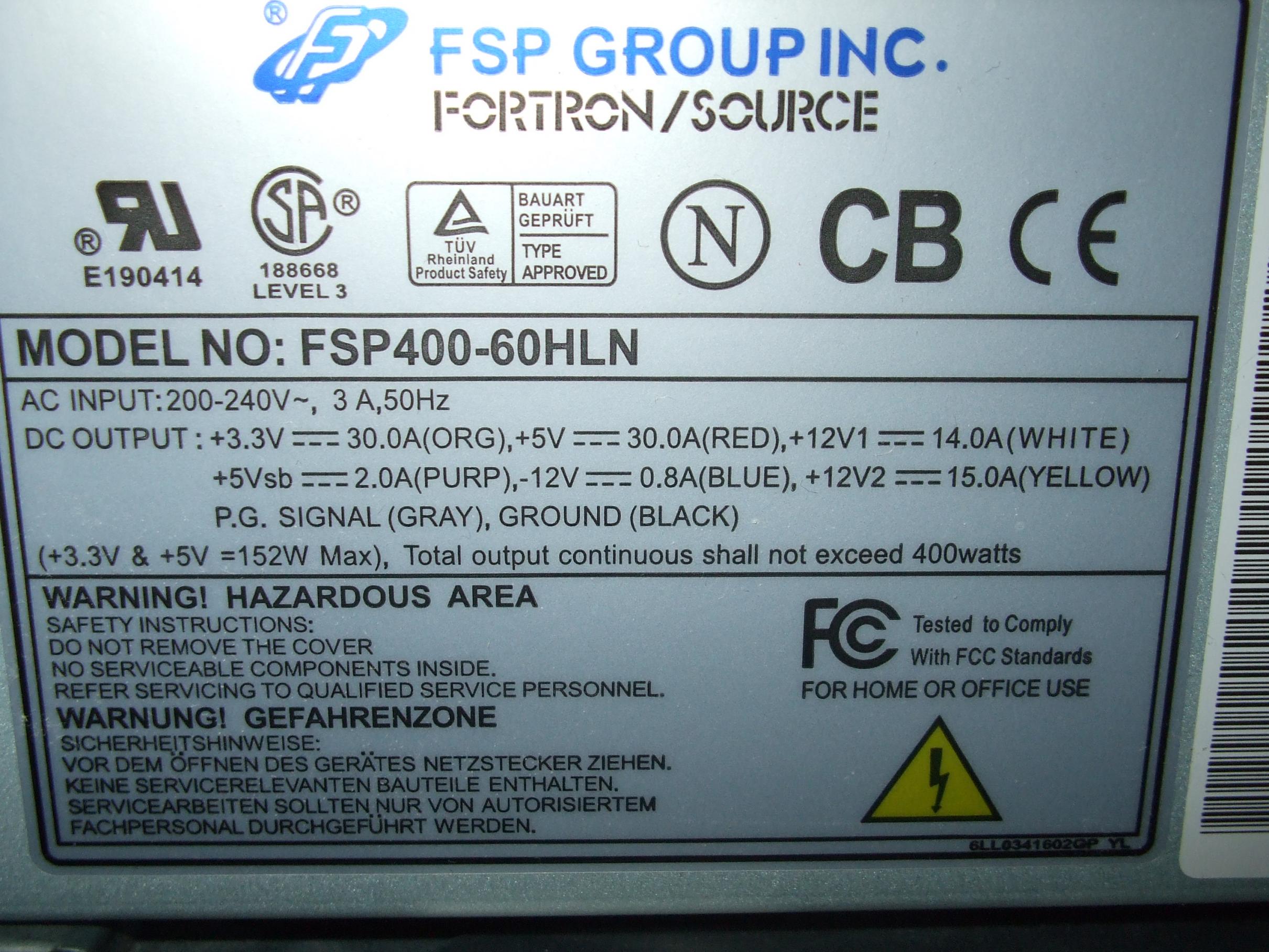

    @TE
    Was für ein NT hast du denn, also Ampere auf der 12 V Schiene, bzw den Schienen? Bei der GTX460 kommt es entscheidend darauf an, wass du bezahlen würdest. Und ob neu oder gebraucht. Bis 100€ wären noch vertretbar, ab 100€ eher sowas in Richtung HD6850. Solltest du 140€ zur Verfügung haben, dann nimm die HD6870. Deine CPU würde zwar bremsen, aber selbst so, hat die HD6870 mehr Leistung wie eine GTX460.

    Hier mein Netzteil
    DSCF3007.jpg Netzteil
    #7 Spartan, Feb 8, 2012

    Richtig, es ist eine neutrale, keine Negative. @Spartan: Hast also alles richtig gemacht. ;)
    Ich denke das Netzteil müsste ausreichen. FSP ist auch kein Schrotthersteller. Nur die Amperezahl auf der 12V Schiene gefallen mir nicht so.

    Ich würde auf jeden Fall auch zur gtx 460 raten ... Aber ! ... das Netzteil wird so ziemlich ans limt gebracht.Die Railleistung ist doch schon recht niedrig.
    Ich würde da eher zu einer HD 6850 oder HD 6870 greifen.Die haben eine niedrigere Stromaufnahme bei gleicher/besserer Leistung.
