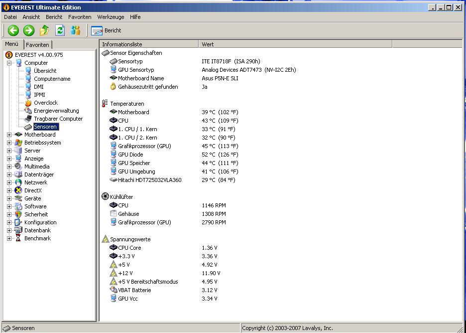

    Ich benutze Everest um meine Temperaturen im System auszulesen.
    Jedoch habe ich eine kurze "einfache" Frage.
    wenn ich das Programm öffne zeigt sich folgendes bild (siehe anhang)
    wenn ich die CPU temperatur einschätzen will, nach was muss ich mich richten? ich finde den unterschied zwischen den core-temps und der "cpu"-temp irgendwie sehr verwunderlich.

    Musst dich jeweils nach der Kern-Temp richten.
    Bei der Graka nach der GPU-Diode.

    würd mich auch nach den Core-Temps richten.
    Bei mir z.B. wird bei "CPU" fast immer das selbe angezeigt (immer zwischen 40 und 42°C), und das kann ja nicht stimmen ...

    Nochmal eine ausführliche Erklärung aus der Sicht des Halbleiters:
    CPU-Temperatur:
    Wird oft nicht im Halbleiter gemessen sondern im Sockel oder auf dem PCB mit dem der Chip im FlipChip verfahren verbunden (gebondet) ist. Somit hast du Lüft dazwischen und erfasst die Temperatur nicht all zu genau. Im weitern sind Tolleranzen bei der Auswertung durch den Winbond-Chip möglich.
    Core-Temperatur:
    Ermittelt durch sehr genaue Dioden im Chip. Hier sind auch dank kleinen ASICs die Tolleranzen sehr streng und entsprechend genau. Ermittelt wird hier wie gesagt mit einer Diode und diese wird im fall von Intel und AMD druch Implantation erzeugt somit ist sie wirklich genau weil auf das Atom genau dotiert werden kann.
