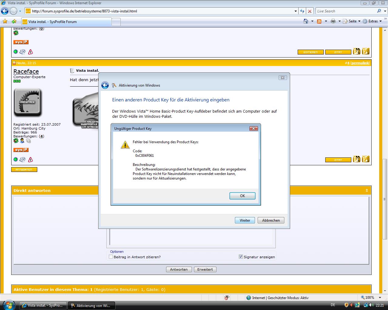

    Hi,
    wenn ich mein neues Vista Home instal. will und dann den Product-Key eingegeben haben, dann sagt er immer, dass ich erst die Windows Instalation starten soll. Doch die läuft ja dann schon lange?! Kann mir jemand helfen? Und ist es normal, dass er kein Mauszeiger anzeigt?

    NEIN:cry:
    Im Anhang isn Screen. Das is voll KA***! Ich hab vorher mein XP installiert und dann Vista rauf gemacht. Aber wie ihr sehen könnt, geht das irgendwie nicht:(

    Dann wäre es nicht schlecht, wenn du uns sagen könntest was für eine Version von Vista du genau hast!
    Also, Vollversion oder Update.
    #6 mitcharts, Feb 29, 2008

    Upgrade und 32Bit

    Tja, dann kannst du nur von XP auf Vista updaten. Eine Neuinstallation ist nicht möglich!
    Falls du das nicht schon gemacht hast?!

    Ist das nicht dasselbe, als wenn ich Vista neu raufmachen würde?

    Nein, es ist schon ein Unterschied ob du ein Update von XP auf Vista fährst oder ob du Vista komplett neu installierst.
    Und das ist auch durch den Key beschränkt.
    Du musst also erst XP installieren und dann das Vista-Update durchlaufen lassen.
    Bei dem Update bleiben alle Nutzerdaten erhalten und es werden nur bestimmte Sachen installiert ... so in etwa.

    Nö muss er nicht.
    Muss er auch nicht.
    Einfach nur diesen Weg gehen:
    Und das geht mit folgendem Trick:
    - Bereitet den Rechner so vor, dass eine saubere Festplatte oder Partition auf Eurem Rechner vorliegt.
    - Der Rechner muss in der Lage sein, von der DVD booten zu können.
    - Legt jetzt die Vista-Upgrade Installations-DVD ein und bootet das System.
    - Das Setup-Programm von Vista wird gestartet.
    - Jetzt keine Eingabe des Installationsschlüssels und kein Kreuz bei automatischer Aktivierung!
    - Wichtig ist, das Ihr jetzt die vorhandene Vista-Version installieren lasst, die Ihr als Upgrade vorliegen habt
    - Installation bis zum Neustart durchführen
    Und jetzt der eigentliche Trick:
    - Vista-Installations-DVD liegt ja noch im Laufwerk(wenn nicht, einlegen)
    - Explorer starten und im Verzeichnis der DVD die Setup.exe starten
    - Warnungen bzw. Hinweise, das der Herausgeber des Programms nicht identifiziert werden kann, ignorieren
    - Jetzt eine Upgrade-Installation mit Installationsschlüssel durchführen
    - Lasst Euch jetzt nicht schocken, das der Hinweis kommt kann einige Stunden dauern, ich denke, die Mühe und Zeit ist es wert
    - Nach einiger Zeit ist die Mühe vollbracht und der Rechner hat die Aktion abgeschlossen.
    Und der letzte Trick zum Abschluss:
    Um jetzt ein sauberes System zu nutzen, muss noch eine Datenträgerbereinigung durchgeführt werden:
    - Start>Im Suchfeld eingeben>Datent
    - Installation-Laufwerk von Vista und Dateien von allen Benutzern des Computers wählen
    - Jetzt ein Kreuz Beim Windows-Upgrade verworfene Dateien löschen
    - Aktion ausführen und Ihr habt ein frisches Vista!
    Quelle: http://www.win-tipps-tweaks.de/cms/...ation/vista-upgrade-installieren-ohne-xp.html
    Das funktioniert zu 100%, da ich es viele male bei Bekannten durgeführt habe.

    Ich hab das jetzt auch installiert. Er hat das alte XP in einen Ordner gepackt "Windows.old". kann ich den jetzt ohne Bedenken löschen?

    Den Ordner Windows.old kannst Du bedenkenlos löschen;)
    Und hier mal was zum nachlesen über den "Windows.old" Ordner: http://support.microsoft.com/kb/933212/de
