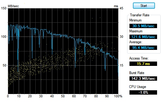

    Läuft die Festplatte in AHCI? Schon mal nen Benchmark mit HD Tune oder HD TAch gemacht?

    Ob die HDD über AHCI läuft, muss ich gleich mal nachgucken im BIOS.. Wenn es an ist soll ich es dann so lassen oder ausschalten?
    Hier das Benchmark Ergebnis:
    EDIT: AHCI ist zurzeit aus dafür aber IDE-Modus(?) Weiß zwar nicht was die beiden Modi heißen aber ich denke mal das AHCI an sein muss wegen "NCQ" oder?

    Hat aber sicherlich nichts mit deinem Problem zu tun. Ob nun mit AHCI oder ohne, ich habe bei mir kein Geschwindigkeitsunterschied feststellen können. Im Gegenteil, da hier dann das Bios beim einschalten nach ATA-Festplatten sucht verzögert sich der Ablauf wenn man den Rechner neu startet. Ich habe es bei mir abgestellt.

    Naja, ne Sata Platte würde cih trotzdem mit Sata laufen lassen.;)

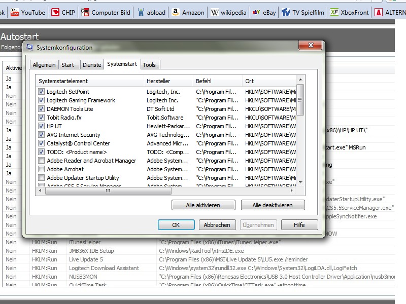

    Habe gerade wieder paar programme aus dem Autostart gelöscht ich glaube, ich habe schon den Übeltäter.. erstmal neustarten dann gebe ich Bescheid und dann mal mit dem AHCI modus probieren.
    EDIT: So hab jetzt zuerst fast alle automatischen updates die beim Start nach updates suchen ausgeschaltet und im virenschutz die autostart Programme für den "residenten Schutz" (scannt alle Programme die gestartet werden) in den Ausnahmebereich verschoben (d.h. werden nicht gescannt) und 2 Programme aus dem Autostart geschmissen. Zeitersparnis: von 4:39 auf 2:53 (hab nach dem Start direkt icq, mozilla und radio.fx angemacht um zu sehen wann die Ladephase vorbei ist.) Dann habe ich AHCI eingeschaltet. Zeitersparnis: von 2:53 auf 2:04. Ich denke mal das sind jetzt normale Werte oder? Hab die Zeit vom Bios mitgezählt (10 sec), Windows Start an sich dauerte eig immer 50 sec.
