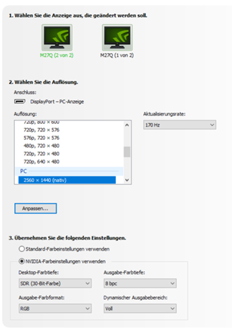

    ich habe mir vor kurzem zwei Gigabyte M27Q Monitore gekauft und nun angeschlossen. Jetzt ist es so, dass ich den einen Monitor auf 1440p und 170Hz im RGB (voll) Farbraum einstellen kann, der andere dann aber nur ein Maximum von 1440p mit 120Hz und den komischen Farbraum "YCBCR422" (begrenzt) schafft. Auf letztem Monitor habe ich dadurch auch komische Fehler bei Grafiken und Schrift.
    Nun würde ich gerne wissen ob und wie sich das Problem lösen lässt oder ob es nicht klappt beide Monitore mit 170Hz simultan, mit einer Grafikkarte laufen zu lassen. Falls mir jemand erklären könnte warum es aktuell zu dem Fehler kommt wäre ich auch sehr dankbar.
    Wichtig ist mir natürlich das beide Monitore auch nebeneinander gleich aussehen und nicht wie jetzt gerade unterschiedliche Farbprofile nutzen. Sobald ich beide Monitore auf 120Hz bei 1440p stelle, dann funktioniert es ohne Probleme - aber ich möchte natürlich schon die 170Hz rausholen wenn ich schon zwei 170Hz Monitore habe.

    Nvidia Einstellungen Monitor #1
    Nvidia Einstellungen Monitor #2:
