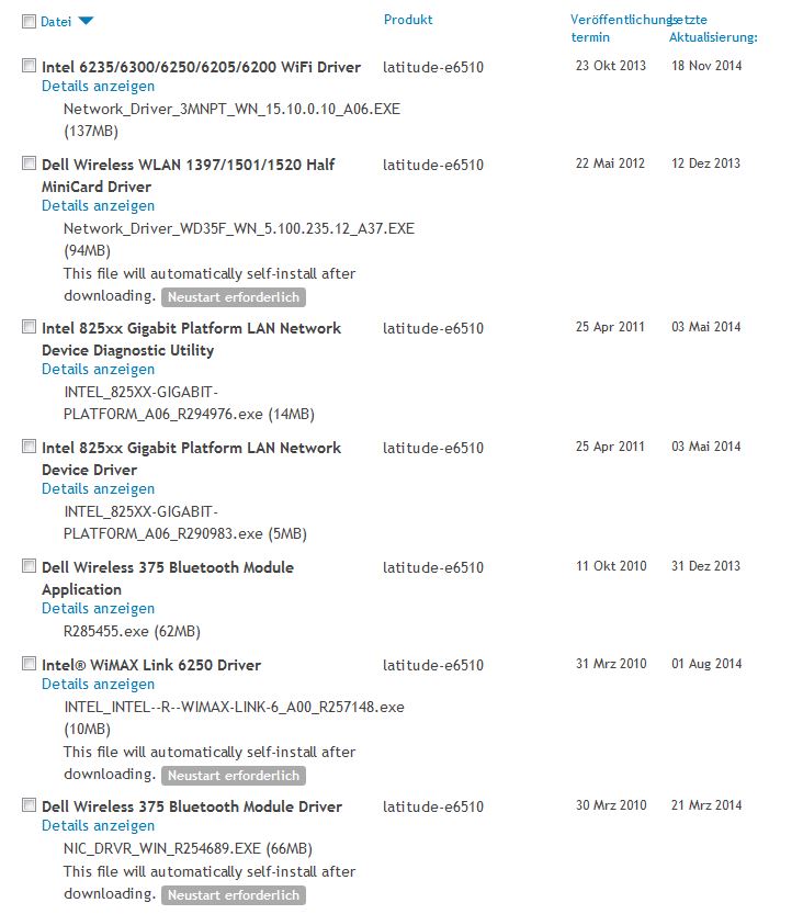

    Vielleicht zur besseren Info. Ich habe einen gebrauchten Dell Notebook gekauft, aber die Kiste braucht über 3 Minuten um überhaupt hoch zu fahren. Mein 1. Gedanke mache die Kiste platt, hatte keine Ahnung was alles vorher installiert war. Habe aber zum Glück vorher eine bootfähige Image erstellt mit Paragon. Also BS neu installiert, mit original Win7 64 bit CD und dann hatte ich die Probleme mit dem Netzwerk.
    Habe dann wieder die alte Image drauf gespielt und es funzt wieder, allerdings mit den bekannten Problemen. Dann eine neue ISO aus dem Netz heruntergeladen, den Key habe ich ja, also alles legal. Aber da fangen die Probleme schon früher an, er bootet von der CD, dann kommt eine Meldung jetzt legen sie die Win CD ein. Kommt aber gleich die Meldung Laufwerk nicht gefunden, installieren sie den Laufwerkstreiber. Habe ich über USB versucht, ging aber auch nicht.
    Ist jetzt nicht das Riesenproblem, da ich ja die alte Konfiguration wieder hergestellt habe.
    Im Anhang mal ein Bild, welche Treiber vom Netzwerk installiert sind, bei der alten, originalen Konfiguration.
    Gruß albe

    Erster Schritt war richtig. Image erstellen und neu installieren.
    Den Treiber, mhmm... Inteltreiber sollten eigentlich erkannt werden, zumindest einer von beiden. Um welchen dreht sichs denn? Intel AGN6200 ist der WLAN, da gibts defintiv Treiber von Intel.
    Hast Du - bevor Du die Netzwerktreiber installieren wolltest - den Intel INF Treiber, also den Chipsatztreiber installierst? Ohne den finden die Netzwerktreiber ihre Hardware nicht. Auch evtl nach ACPI Treiber gezielt suchen bei der Herstellerseite.

    Hallo Schweini,
    danke für Deine Info, allerdings hast Du es zu gut gemeint mit Deinem sehr gut, stehe immer noch teilweise auf dem Schlauch.
    Versuche mal zu erklären was ich bisher gemacht habe.
    Eine Iso aus dem Netz geladen, mit Burner gebrannt und bootfähig gemacht. Booten von dieser DVD bringt mich in das Setup von Windows 7 - Installations-DVD klappt also. Nachdem ich Sprache und Standort bestätigt habe, sagt mir das Setup, dass ein Laufwerkstreiber fehlt, den ich aber nicht laden kann.
    Habe dann eine Win7 DVD genommen, die ich noch hatte und da wurde Win7 komplett installiert, außer dem Netzwerttreiber. Die unten aufgeführten Treiber habe ich von Hand installiert, er erkennt sie einfach nicht. Nicht installiert habe ich den Intel INF Treiber, also den Chipsatztreiber. Habe mal bei Dell geschaut, aber da werden mir mehrere angezeigt, kannst Du mir vielleicht sagen, welchen ich nehmen soll?
    Übrigens die Kiste ist ein Dell Latitude E6510.
    Hoffe ich gehe Euch nicht auf den Sack, muss sich ja für einen Experten grausam anhören, was ich da für Fragen stelle :mad:
    Gruß albe
    P.S. Warum habe ich dieses Problem nur bei dem Dell, liegt das an der DVD oder am Gerät?

    Nimm Chipset Software Install Utility.
    2,3 und 5 und 6 erste Seite brauchst nicht. Zweite Seite die beiden AMT HECI Driver sind nicht nötig.
    1. Chipsatz
    2. Lan
    3. Wlan
    4. Bluetooth
    5. Fall Sensor
    6. Card Reader
    7. TurboBoost
    Edit
    Bzgl Windows CD:
    Du brauchst auf einen USB Stick oder eben auf der CD diese Treiber:
    www.dell.com/support/home/de/de/deb...titude-e6510&languageCode=GE,EN&categoryId=SA
    Den musste beim Setup laden. Gibt da ein Knopf am Anhang.

    Habe ich das jetzt richtig verstanden?
    Ich brauche all die aufgeführten Treiber nicht, mir reicht das, was in dem Link angegeben ist (Intel_Rapid-Storage-Technolo_A05_R268418.exe)
    Sehe gerade die Treiber sind für die 32 bit Version, ich brauch aber für 64 bit, ich schau mal ob es da auch was gibt.

    Naaa, des letztere erklärt, warum Du (nicht) Windows installieren kannst. Braucht den Treiber. Später, nach erfolgreicher Installation brauchst Du die anderen.
    Muss entpackt auf einem Stick liegen, damit Windows die Hardware ansprechen kann.
    Die eine DVD enthält wohl so einen Intel F8 bzw Textmode Treiber.
