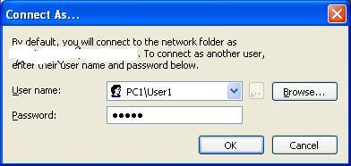

    1) Also erst mal auf PC1 einen Ordner erstellen und freigeben.
    2) Jetzt auf PC2 im Explorer auf "Netzlaufwerk verbinden" klicken. Laufwerksbuchstabe deiner Wahl nehmen und Pfad zur Freigabe eingeben: \\NamedesPCs\NamederFreigabe
    Direkt drunter auf "mit anderem User verbinden" klicken und Name + Pwd des anderen User eingeben. Beim Name des Users nimmst du PCname\Username in einer Windows Domaine wäre es Domain\Username, bei dir halt PCname\Username
    Kuck mal die Screenshots, ist vielleicht einfacher
    - Also die Datei und Drucker Freigabe brauch eine Ausnahme in der Firewall, und zwar auf beiden PCs
    - Zum testen: Start -> Ausführen -> \\NamedesPCs\NamederFreigabe Kommt ne Passwortabfrage hast du alles richtig, falls nicht hast irgendwas falsch.

  6. Shadowchaser
    Shadowchaser Wandelnde HDD
    Threadstarter
    Nov 11, 2008
    21,319
    731
    Die Screenshots sind aber net von Win7! Sind so ähnlich. ;)Also ich habe das im Explorer nicht gefunden "Netzlaufwerk verbinden" sondern unter Rechtsklick auf das Netzlaufwerk. Der Pfad stand da schon so drinne. Aber als ich mit anderen User verbinden gemacht habe kam keine User/PWAbfrage sondern die Meldung "ZUgriff verweigert!". Das Netzlaufwerk wird danach aber im Explorer angezeigt. Wenn ich "trennen" mache isses wieder weg.
    Ich schnalle heute Abend auch nix mehr. Das mit der Firewall muß ich mir mal morgen angucken.
