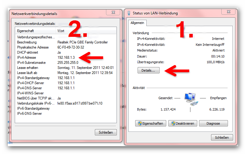

    Hallo, wie dir Überschrift schon sagt suche ich die IP Adresse von meinem PCTV To Go, da ich die Pinnacle Software nicht unter Ubuntu zum laufen bekomme dacht ich mir, ich könnte das ganze via VLC Player Streamen. Laut den Internetaussagen funzt das auch, allerdings bräuchte ich dazu die IP Adresse.
    So schaut es auf meinem Netbook aus:

    Lass dich von dem ersten Bild nicht irritieren. Das hab ich nur wegen der IP gepostet. Dachte man könnte auf dem Bild eventuell erkennen, welche IP Adresse mein PCTV to go Gerät hat.
