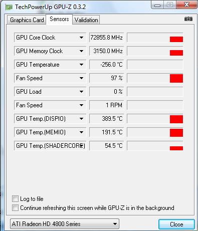

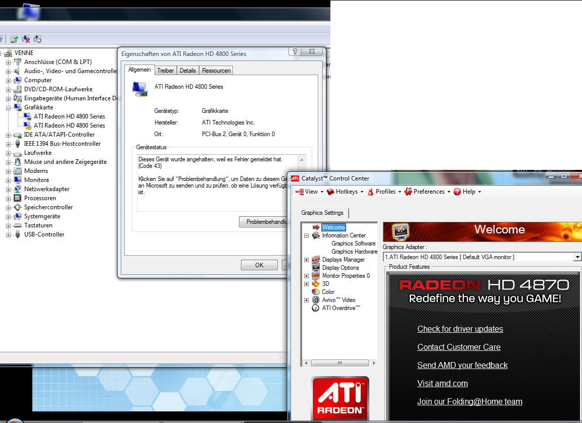

    Hab nun eine zweite Karte eingebaut.
    Treiber installiert aber Crossfire lässt sich nicht aktivieren.
    GPU-Z spuckt zur zweiten Karte auch ganz wirres Zeug aus.
    Details auf den Bildern
      Dateigröße:
      140,4 KB
      Aufrufe:
      198
      Dateigröße:
      38,3 KB
      Aufrufe:
      170

    Hab nun alles mögliche probiert und ich bekomme immer noch den Fehlercode 43 bei der Graka im zweiten PCIe Slot. Hab auch schon beide durchgetauscht.
    Woran kann das liegen?

    Aber selbst ohne Brücke müsste die zweite Karte ja wenigstens sauber installiert werden und nich diesen Fehler beim Treiber anzeigen.
