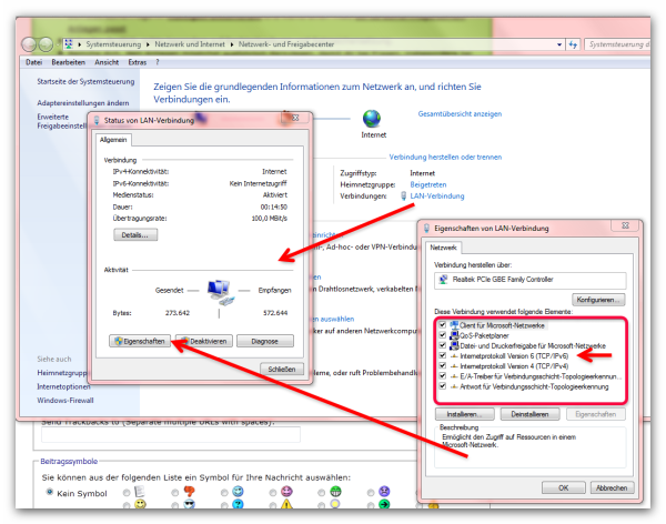

    Bei der Problem suche, bekam ich die Aussage dass ich ipv6 einschalten muss. Aber bei den Eigenschaften der Netzwerkkarte war IPV6 aktiviert, sprich das Häkchen war drin. Nur brach er immer wieder diese Meldung.
    Die Lösung war hier:
    http://anleiter.de/anleitung/wie-kann-man-unter-windows-7-ipv6-aktivieren
    Gruß Coolman

    Gehe auch mal unter Netzwerk/Eigenschaften auf Lan-Verbindung und schaue ob IPV6 angeklickt ist.
    Dann gehe mal auch mal mit regedit in die Systemregistrierung und schaue nach ob dieser Eintrag vorhanden ist.
    Pfad: HKEY_LOCAL_MACHINE\SYSTEM\CurrentControlSet\servic es\TCPIP6\Parameters
    Dann müsste hier "DisabledComponents" enthalten sein, wenn ja muss hier "0" enthalten sein.
    Wenn es nicht vorhanden ist, mit rechst klick und dann DWORD auswählen und den Namen "DisabledComponents" verwenden. Es wird hier standardmäßig "0" voreingestellt, was auch richtig ist, dann dass System neu starten.
