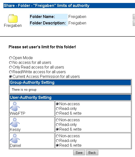

    Du denkst falsch:
    Ein NAS ist wie ein PC zu sehen. In dessen Webinterface legst Du die Zugangsdaten fest. Du kannst als für Ordner1 folgendes festlegen:
    USER1:1234 -> S&L
    USER2:1234 -> L
    Willst Du die Zugangsdaten nicht eingeben, solltest Du
    a) den Windowsbenutzer in den NAS eintragen, so dass er identisch ist (Lappy-NAS funzt ja bereits)
    b) Dein Windowspw und Name dem eingetragenen gleichsetzen.
    Ich empfehle Variante b). Lege USER an und an allen PCs nutzt Du die gleichen, wie im NAS festgelegt. Warum soll man auch mehr Kennungen in einem Heimnetz nutzen? Siehe BILD, die Passwörter sind identisch mit denen von Windows. Die Zugangsdaten werden in Windows nicht gespeichert, lediglich das für den Brauser-Zugriff. Und genau da liegt das Problem:

    Im IE mal das Autovervollständigen deaktivieren und auch die Haken raus. Wenn Du nicht reinkommst mit Deinen PW, dann such mal schön weiter. Am NAS liegt das nicht, eher an Deinem PC. Hast sicherlich nur was falsch eingestellt.
    Zum Accountwechseln STRG-ALT-ENFT drücken und Dich abmelden.
