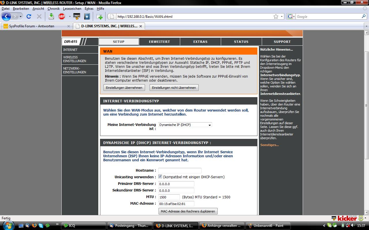

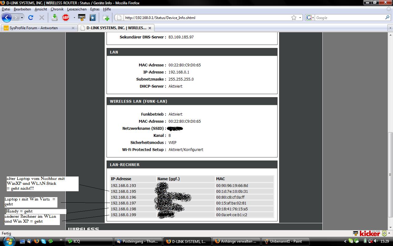

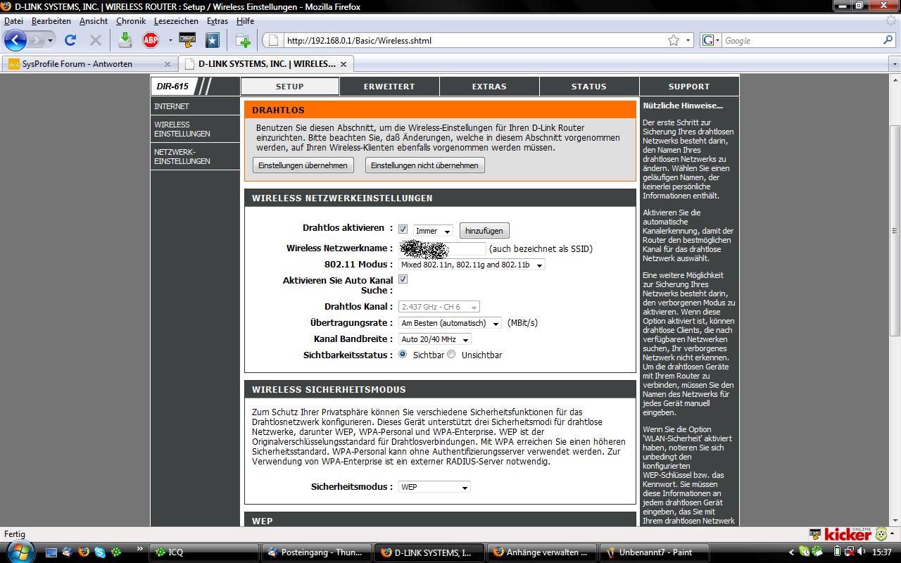

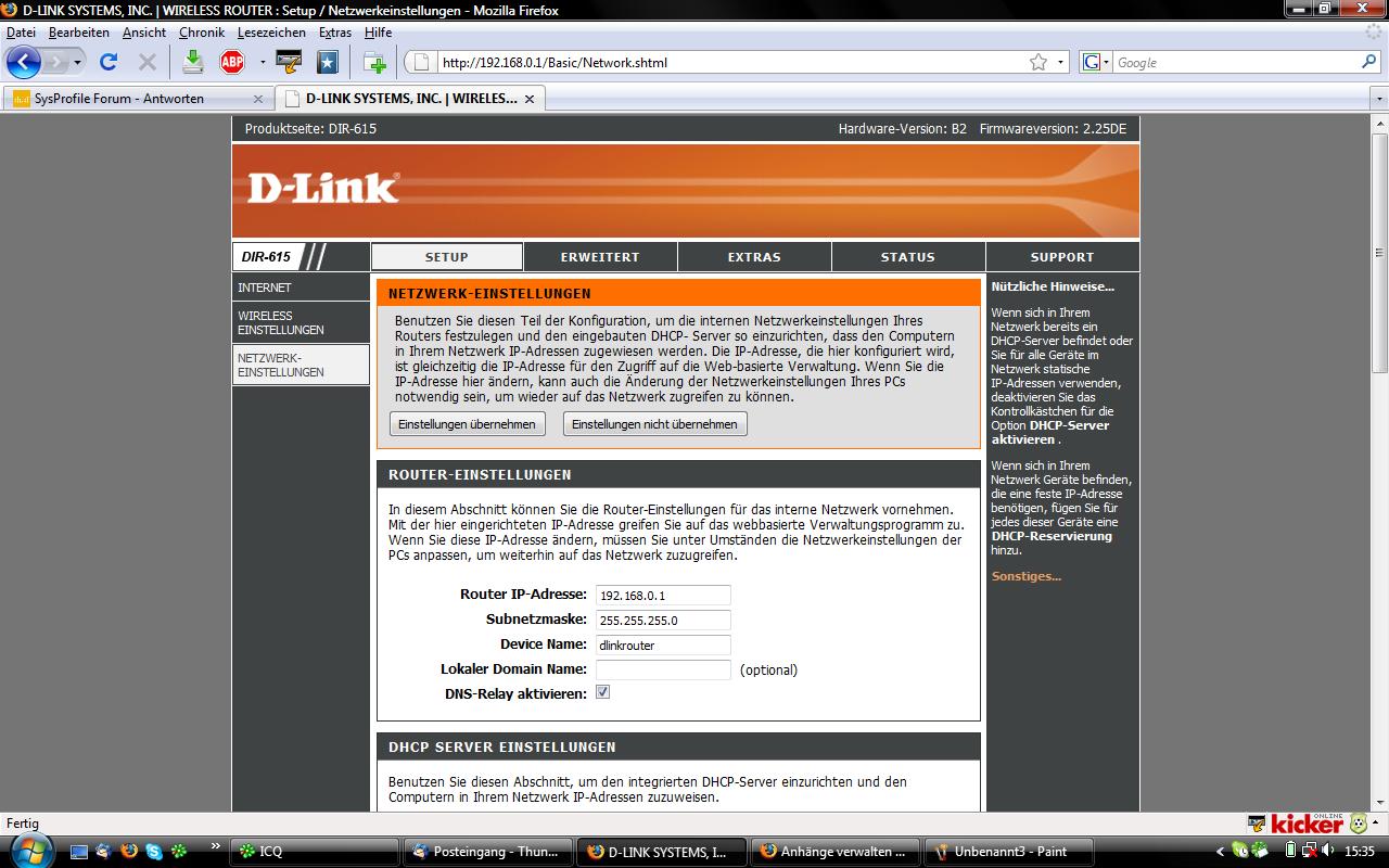

    so bin wieder bei meiner sis in der wohnung. Ich konfiguriere grad den Router so um, dass er halt die zugangsdaten vom Modem nimmt.
    hab mal paar screenies gemacht, ich komm einfach nicht drauf:
    was muss ich da noch eingeben?
    #7 RockNLol, Jun 19, 2009

  8. peacemillion

    Gibts bei Bild1 noch ein wenig was drunter?
    Bild2 ist Müll^^ da sieht man nur Bild1 und nochmal die Browserleiste oben drüber...
    Bei meiner Fritz.Box sieht das dann so aus:
    Diese Einstellungen reichen, damit er übers Kabel-BW-Modem die Internet-IP bekommt.

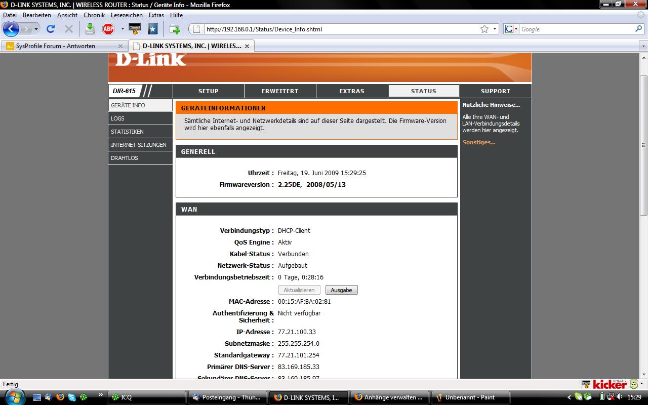

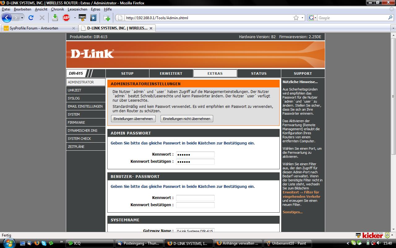

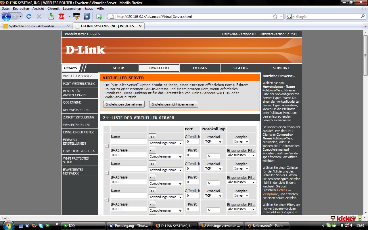

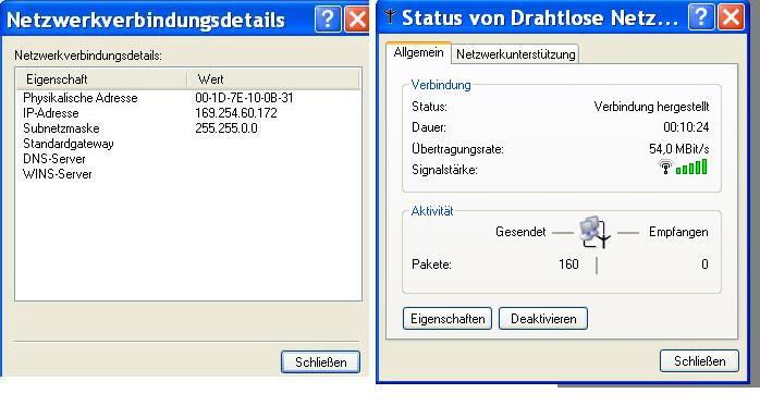

    Hab mal 13 Screenshots,
    hier mal die ersten 5
    okay, geht doch, aber dann einzeln
    ... hier die nächsten 5
    ... und der rest
    Das letzte Bild ist von dem alten Rechner ... da stimmt irgendwas nicht!
    Merci für den Aufwand.

    so bild 2 gefixt^^ sry
    muss ich NAT anlassen oder ausmachen?

    @astritzke84: Was läuft denn bei dir genau nicht? Laut Bild1 hast du doch eine Internet-IP seit ca. 30 min erhalten.
    @rocknlol: Bei mir wird Bild2 immernoch mit der doppelten Browserleiste oben angezeigt :p Trotz strg+f5...
    In meiner Fritzbox hab ich den Punkt "Internetverbindung selbst aufbauen (NAT-Router mit PPpoE oder IP)" ja aktiviert.
    Was mich ein wenig verwirrt ist die Einstellung "Dynamisch vom ISP abrufen" in Bild1... in der Fritzbox ist das irgendwie verständlicher erklärt...

    strg f5 wird nix bringen wenn ich ein anderes bild hochgeladen hab^^ musst nochmal auf den link klicken.

    Pass aber auf, dass du den Router entweder jederzeit resetten kannst oder den Zugang zum Webinterface nicht verlierst...so ist mir schon eine Fritzbox "verstorben"...
    bei den Screenshots sehe ich immernoch die doppelte browserleiste, aber egal^^

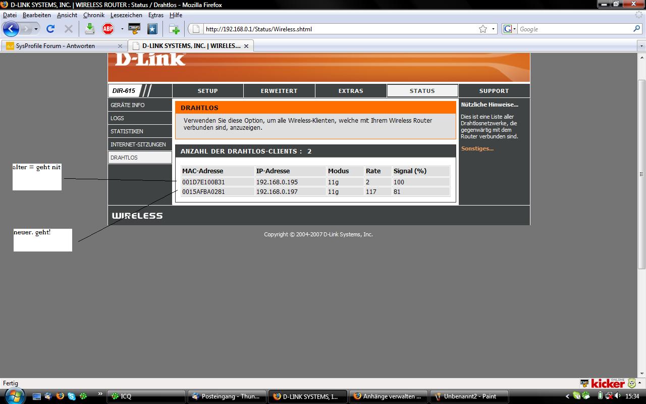

    @ peacemillion:
    ich habe hier gerade 2 Laptops stehen. Mit meinem (knapp 1 Jahr alt, WinVista) komme ich problemlos in den Router und ins Inet rein.
    Der zweite Laptop (Asbach-Uralt, WinXP, Wlan-Stick) baut eine Verbindung zum Router auf, nachdem ich die Authentifizierung deaktiviert habe. Ich komme mit dem alten Laptop trotz aktiver Routerverbindung auch nicht in die Router-Einstellungen herein. Und das letzte Bild bei meinen Screenshots zeigt die Netzwerkverbindungsdetails, wobei meiner Meinung nach dort schon etwas nicht stimmt!
