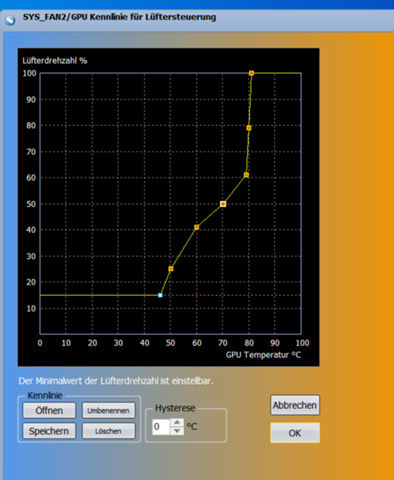

    So und dann hab ich meine eigene Lüfterkurve erstellt...möcht mal wissen was ihr davon haltet^^
    So im Normalbetrieb( YouTube, Word, Google^^) wird die Karte jetzt auch nicht wärmer als 30°-40°/350RPM vom Lüfter. Wenn ich zock(ja, funktioniert tatsächlich auf dem Ding;) ) geht die Temperatur so ca. auf 60°-70°/ 42% vom Lüfter/1500 RPM hoch. Die 15% des Lüfterspeed sind so ca. 350RPM, auf 100% dreht sich der Lüfter mit 3500 RPM.
    Was meint ihr dazu? Ist die Lüfterkurve zu "aggressiv"?

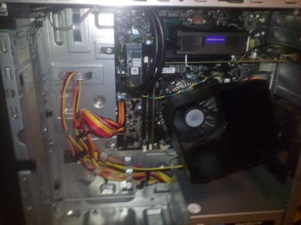

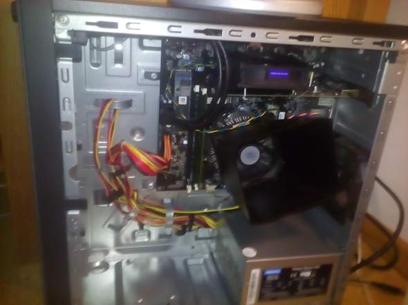

    Ein kleines Problemchen gibts dabei aber...Ich hatte nur 2 4Pin Lüfteranschlüsse, der eine für die CPU und der andere für die GraKa...Jetzt hab ich meinen Lüfter hinten am Gehäuse wo die Luft hinausbläst abgesteckt o_o. Wird das auf Dauer n Problem werden, da auf meiner CPU so n "https://content.instructables.com/O...it=bounds&md=297250b3be331229b403e127917db10e" (das weiße Ding aufm Bild) drauf ist und die GraKa jetzt auch nicht sonderlich warm wird...
    Hier noch 3 Bilder vom PC(sorry für die schlimme Kamera^^mein Handy ist grad kaputt und ich nehm n altes):
    Bild 1
    Bild 2
    Bild 3
    Kann ich iwie nen Lüfteranschluss "hinzufügen"?
    Vielen Dank schonmal im Vorraus.
