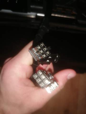

    Ich habe mir Einzelteile für einen PC bestellt welche ich dann zusammengebaut habe. Jetzt habe ich das Problem das ich keinen passenden Anschluss vom Netzteil habe der in meine Grafikkarte passt.Die Anschlüsse haben immer zwei Pins zu viel. Das was aber gehen würde ist das ich einfach die beiden pins weglassen könnte. Geht das? Oder gibt es dann Nachteile oder funktioniert das erst garnicht?

    Kurzer Exkurs zu Netzteilen. Nur weil beide Pins am selben kabel hängen heißt das nicht, dass man nur einen Pin verwenden kann, das Kabel kann auch die Power für beide Pins liefern, wenn das Netzteil potent genug ist.
    Wobei ich bei deinem Netzteil empfehlen würde, das andere PCIe-Kabel zu suchen, da beim BeQuiet mehrere 12V-Leitungen existieren. Wobei empfehlen nicht heißt, dass beim jetzigen Anschluss was kaputt gehen kann, es verhindert nur Probleme, die unter Umständen auftreten könnten.

    Beide Netzteile haben 2x8 pin. Das ist halt ein Doppelstrang Kabel.

    Also beim E11 muss man beide Rails mit der Vega verwenden weil pro Kabel nur 1x8 Pin dran ist. Glaube nicht, dass es am Netzteil liegt.

    Die Stecker sind genormt und beide 4-Pins sind zusammengelegt identisch mit dem 8 Pin. Das zweite Kabel ist geteilt, weil es auch Mainboard gibt mit 1x 4 + 1x 8 und dann lässt man in diesem Fall ein 4-Pin seitlich hängen.
    Habe auch mal nachgeschaut was für PCIe Kabeln für die Grafikkarte mit diesem Netzteil mit dabei sind.
    1x Y-Kabel mit 2x 8-Pins, die aber auf 6+2 aufgeteilt sind.
    2x 8-Pins, die auch mit 6+2 Pins aufgeteilt sind.
    Daher nutzt du die zwei einzelne Kabel dazu in 1+3 am Netzteil und hältst die 6+2 zusammen und steckst sie als 8-Pins ein. Diese Stecker sind auch geteilt, weil es Grafikkarten mit 6-Pins gibt.
    IICARUS schrieb: Das zweite Kabel ist geteilt, weil es auch Mainboard gibt mit 1x 4 + 1x 8 und dann lässt man in diesem Fall ein 4-Pin seitlich hängen. Zum Vergrößern anklicken....
    Ist bei mir auch so eingesteckt, weil mein Mainboard 1x 4 + 1x 8 Pins hat.
    Das zweite 4-Pin ist auch mit dabei, nur auf dem Bild nicht sichtbar, da ich es hinter den Kabeln versteckt habe.
    In deinem Fall mit 2x8 Pins, kannst dieses Kabel (2x4 Pin) zusammenhalten und als 8-Pin zusätzlich zu dem P8 Stecker mit einstecken und hast so beide 2x8 Pins belegt. Natürlich reicht auch nur der 1x8 Pin, wie hier im Thema bereits geschrieben wurde, aber da du die Möglichkeit dazu hast, schadet es auch nicht beide 8-Pins zu verwenden.
