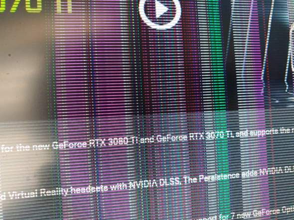

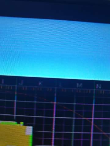

    habe ein paar Bilder mit stats zur GPU und mit den Grafikbugs angehängt :)
    Dies ist ein etwas komplizierteres Thema (für mich zumindest).
    Folgende Sachen geschehen (nur mit meinem Main Screen):
    1. Wenn ich den PC starte verbuggt der Screen manchmal komplett - dies ist aber mit dem aus- und wiedereinstecken des DP-Kabels an der GPU gefixt.
    2. Im ca. oberen zehntel meines Mainscreens sind horizontale, weiße Linien (siehe Bilder). Wenn der PC frisch startet sind sie kaum erkennbar - aber je länger der PC läuft desto "weißer"/ sichtbarer werden sie. (Bilder in Beschreibung - gut zu erkennen am Discord Logo)
    3. Ich habe 2 Screens - einen FHD 60Hz Monitor (verbunden mit HDMI) und einen WQHD 144Hz Monitor (verbunden mit Displayport) - der FHD Monitor zeigt absolut keine Art von Fehler auf - das passiert nur bei meinem Main Monitor
    4. Ein paar Dinge die ich schon versucht habe um dem Problem näher zu kommen:
    • Ich habe an meinen Main Monitor HDMI statt DP angesteckt: trotzdem weiße Linien
    • Ich habe das DP Kabel und auch das HDMI Kabel gewechselt: trotzdem weiße Linien
    • Ich habe einen anderen PC mit meinem Main Monitor verbunden: KEINE weiße Linien
    • Ich habe alles schonmal über Nacht komplett von Strom getrennt: trotzdem weiße Linien
    • Ich habe die Graka ausgebaut und Slot + Kontakte gesäubert: trotzdem weiße Linien
    • Ich habe dxdiag nach Fehlern suchen lassen: keine Fehler
    • Ich habe andere DP Slots (habe 3) ausprobiert: trotzdem weiße Linien
    Also nach den oben genannten Erkenntnissen muss es ein Fehler meiner Graka sein und es kann nicht am DP-Ausgang der GPU liegen (da alle 3 Slots betroffen sind) und auch nicht durch verdreckte Kontakte.
    Ist die Hardware beschädigt?
    Ist es ein Softwarefehler?
    Anmerkung: als Leitmittel hat der Vorbesitzer Flüssigmetall benutzt - sollte ich das vielleicht erneuern? Obwohl ich nicht glaube dass es daran liegt...
    Ich freue mich auf eure Antworten und Lösungsansätze!
