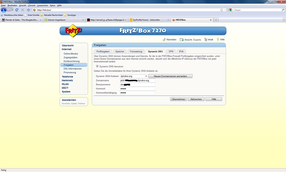

    Alsoooo,
    ich hab mich damit jetzt nochmal nen bissel beschäftigt und hab mich nun doch für FTP entschieden.
    Schritt 1:
    Registrierung Dynamic DNS https://www.dyndns.com
    (Kostenlos und jederzeit löschbar)
    Schritt 2:
    "Dynamic DNS benutzen" in der FritzBox aktivieren und Nutzerdaten hinterlegen.

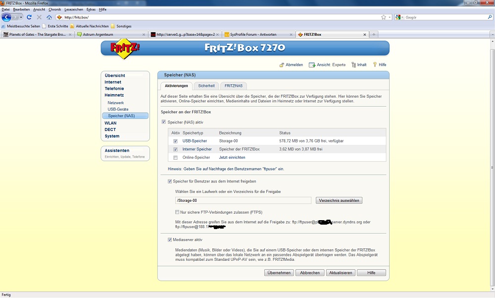

    Festplatte an FritzBox anschließen und die Speicher (NAS) Funktion aktivieren..
    Das USB Gerät per Häcken aktivieren.
    Man hat dann die Möglichkeit ein Verzeichnis zu wählen wo ihr beim Zugriff auf eure Domain direkt hingeroutet werdet. -> (Speicher für Benutzer aus dem Internet freigeben).
    Ihr könnt dort auch FTPS wählen für die Verbindung: Nur sichere FTP-Verbindungen zulassen (FTPS)
    Schritt 4:
    Kennwortschutz für Speicher (NAS) aktivieren.
    Schritt 5:
    Testen -> Euer FTP Server ist nun aus dem Internet ereichbar.
    ftp(s)://eureDomain.dyndns.org oder ftp(s)://ftpuser@aktuellIPderFritzBox
    Falls bei IE ein Benutzername verlangt wird -> Dieser ist immer standartmäßig: ftpuser
    Achso und das Testen funktioniert nur über ein Fremdes Netz!!!
    Firewalleinstellung sind nicht notwendig!!!
    Übringens: Wenn ihr die Fernwartung in der Fritzbox aktiviert ist diese folgendermaßen zu erreichen: https://eureDomain.dyndns.org
