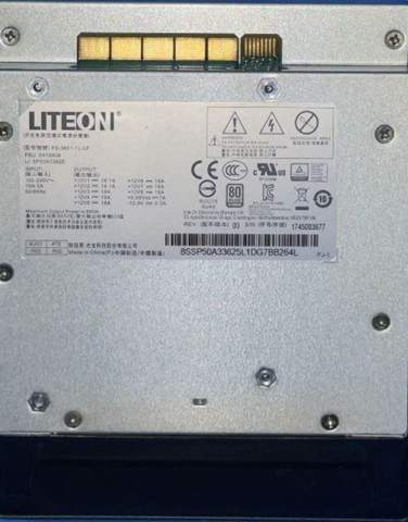

    Ich besitze folgendes Netzteil:
    PS-3651-1L-LF 54Y8908
    Das Gute Stück hat eine Ausgangsleistung von 650W. siehe Bilder:

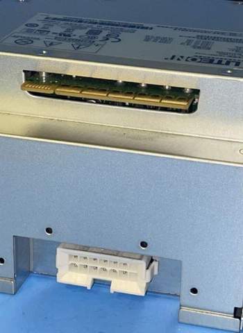

    Die Stromzufuhr für das Mainboard läuft bei diesem Lenovo eigenen Netzteil ausschließlich über eine "Lenovo eigene" Schnittstelle die ich leider auch nicht näher kenne. Jedoch hat das Netzteil auf der Unterseite einen 14 Pin Anschluss (siehe Bild) von denen 12 Pins auch tatsächlich "ausgefüllt" sind.
    Bis heute habe ich meine GTX 1060 6GB immer mittels eines 6 Pin Stromanschlusses der bündig auf der Linken Seite an diesem 14 Pin Anschluss angeschlossen war problemlos betrieben. Soweit so gut.

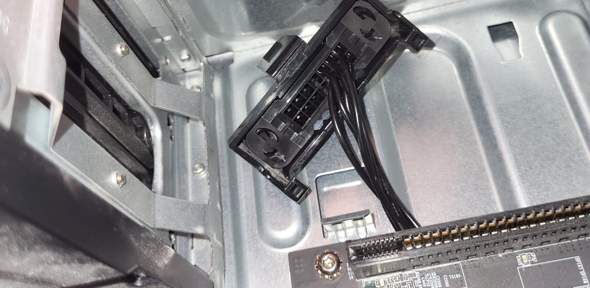

    Der 14 Pin Anschluss wird beim anstecken des Netzteils im Gehäuse in folgende Buchse direkt, ohne zwischen gelegenes Kabel, eingesteckt:
    diese Pins können einzeln umgesteckt werden und betrieben momentan ausschließlich meine MSI GTX 1060 6GB.
    Macht es also sinn, hier anstatt des Momentan verbundenen 6 Pin Kabels, sich 2 zusätzliche Masse-Pins an der richtigen Belegung vom Netzteil zu holen um sich sozusagen ein 6+2 Pin stecker selbst zu konfigurieren, um dann am Endstück ein (in der Thoerie) funktionsfähigen 6+2 Pin Stecker zu erhalten der dann am Ende auch auf die Grafikkarte passt, oder übersehe ich hier etwas?
    Aufbauend auf diese Frage wäre dann noch zusätzlich, von wo ich diese 2 Masse Pins hole, da ich von dem Belegungsplan am Netzteilgehäuse leider wenig schlau werde.
