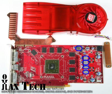

    Im Anhang ist jetzt ein Bild da hab ich mal rot die Spannungswandler die unter dem Kühler sitzten und blau die Spulen markiert. Was du meinst was wackelt ist wohl der Kühlkörper der hier rechts am Rand liegt. Der sollte auch wackeln können dann ist das Wärmeleitzeug noch ok. Das sind SMD-Operationsverstärker die sitzen anundfürsich eigentlich bomben fest.

  10. PiN0YChris
    PiN0YChris Praktikant
    Dec 31, 2007
    41
    50572
    Karte ist umgetauscht und die neue macht nicht mehr dieses Aufziehgeräusch.
    Das Teil was locker war war diese Diode oder wie das nochmal hies direkt hinter dem Stromanschluss.
    Hab allerdings die Powercolor PCS und dort ist nur eine größere.
    Nunja kA wo genau der Fehler im Modell war. Ich bin froh das der Fehler behoben zu sein scheint und der Umtausch so Problemlos war.
    #40 PiN0YChris, Jan 5, 2008
