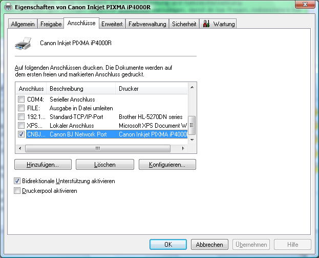

    Man muss unterscheiden. Echte LAN Drucker oder welche, die als Lokaler Drucker installiert werden müssen.
    Beide sind zwar im Netzwerk, aber bei einem geht man auf hinzufügen, Drucker suchen und er meldet sich. Beim anderen muss man einen virtuellen Druckerport erstellen. Der Drucker(anschluss) darf der sich nicht ändern.
    Entweder du fixierst den Drucker mit einer festen IP, oder Du teilst dem Router eine "Reservierung" mit.
    Auch musst Du den Port löschen, wenn sich die IP ändert. Der Installer sucht, findet den, erstellt nen Port und den Treiber installierst Du "lokal" auf den z.B. Canon Port.
    Wie gesagt, NIEMALS per USB oder LAN wechseln oder die IP. EDIT: Auf dem Bild siehst Du darüber noch den "echten" Brother mit der IP.
