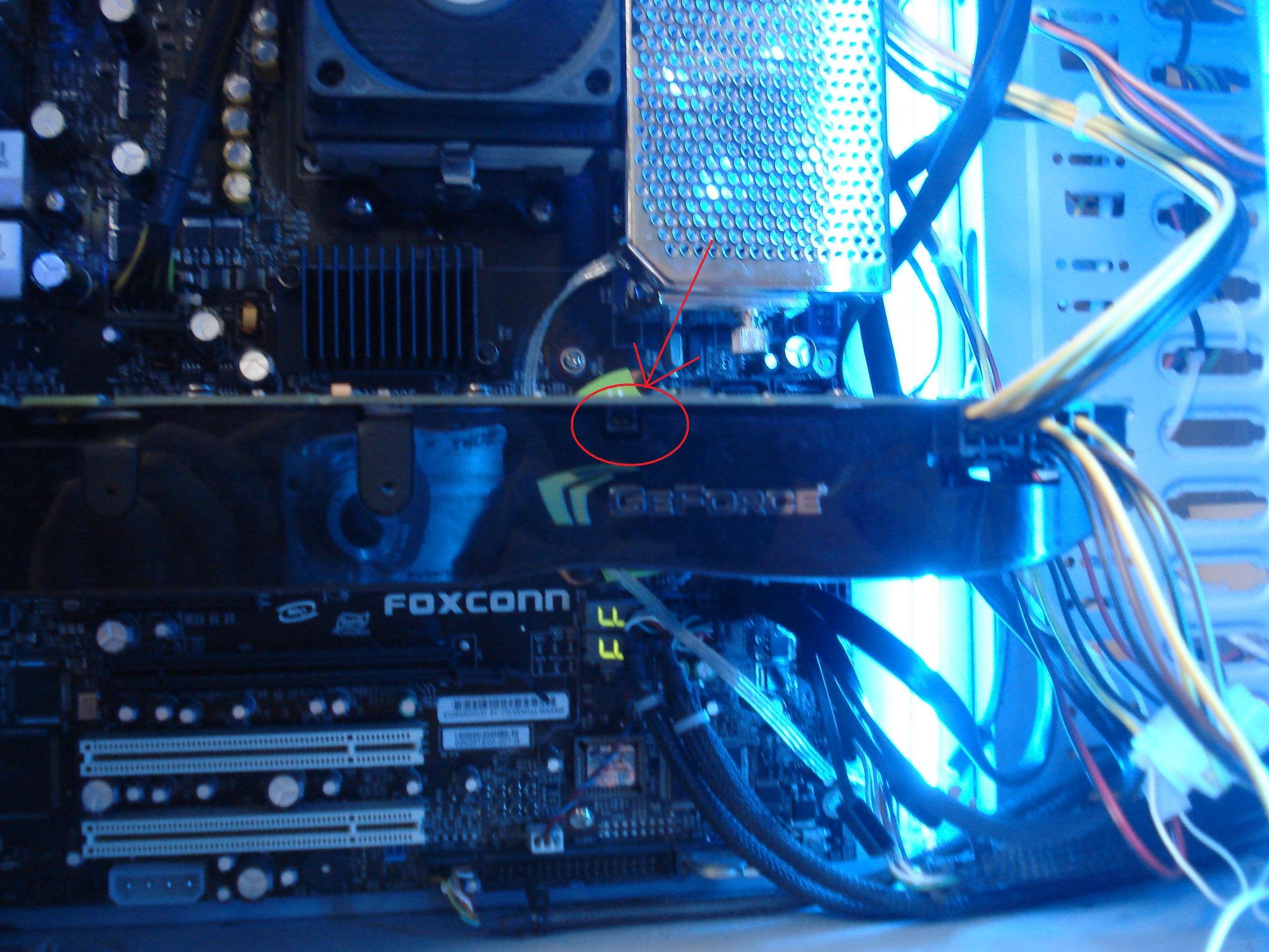

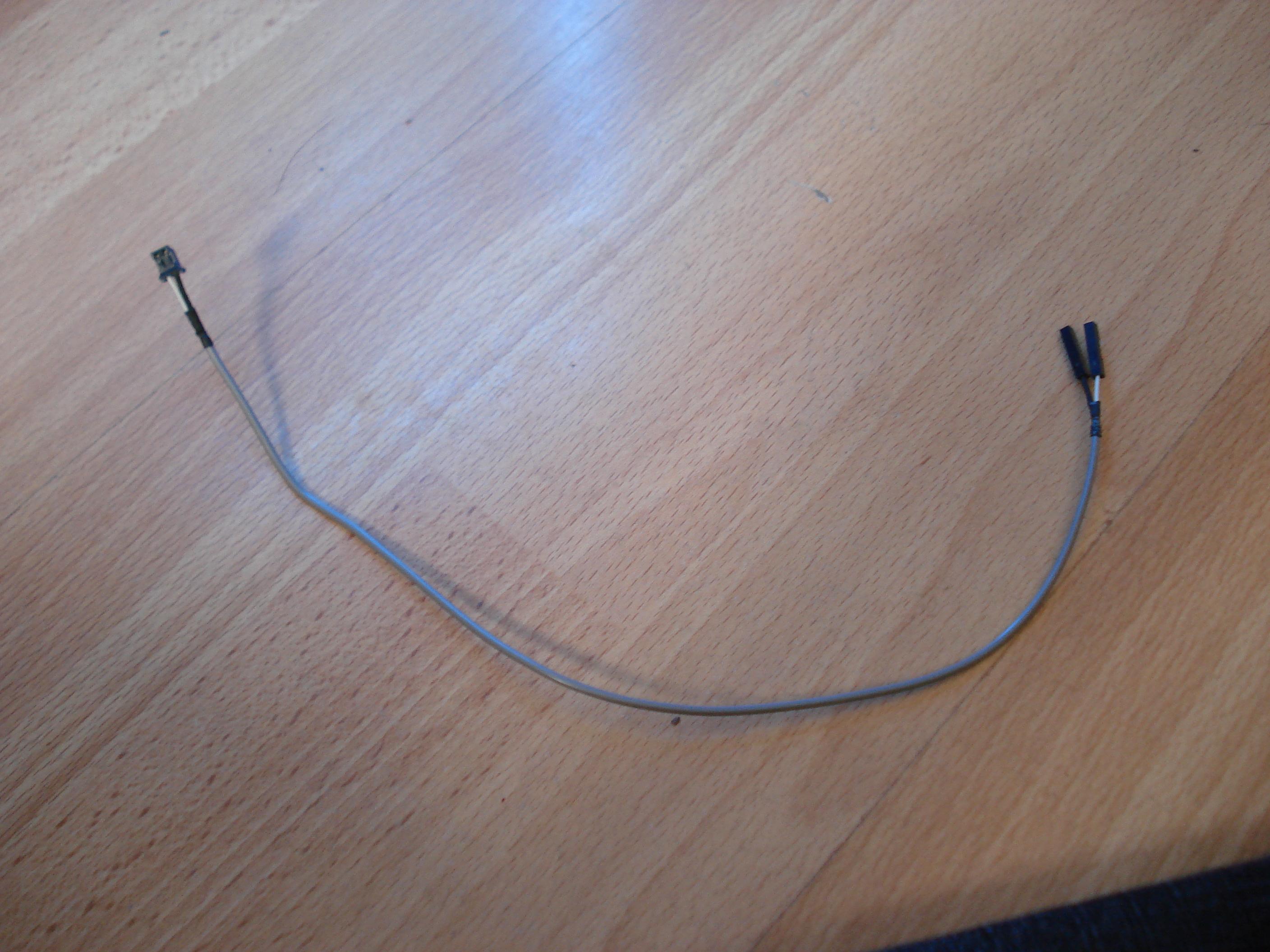

    was ist das bitte fürn anschluss und wofür??

    Damit verbindest du deine Graka mit dem Mobo oder deiner Soundkarte um Sound zu haben, wenn du HDMI nutzen willst.

    wohin damit ^^ mein monitor ist hdmi ready

    ich habe zwar keine nvidia karte aber ich denke damit wird das digitale audio signal vom rechner, durch die karte geleitet um sie über den hdmi adapter der graka wieder abgreifen zu können. was ja eigendlich der sinn von hdmi ist bild und ton in einem kabel an den monitor weiter zu leiten. bei vielen ati karten ist das nicht nötig da das über den pci/e anschluss funktioniert. es gibt noch ältere ati hdmi grakas die auch so ein kabel besitzen um das audio signal von der soundkarte oder onboard sound in die graka zu bekommen. aber normal sollte das doch auch im handbuch zur graka beschrieben sein oder.?

    hm gute Frage (da wo spdif? steht)
    Aber ich weiß es nicht :D
    Aber hilft dir nur, wenn du an deinem Monitor Lautsprecher hast...

    Bringt dir aber auch nur was wenn dein Monitor Boxen hat ;)

    ich hab lautsprecher ^^ und ich hab mich immer gewundert warum sie rauschen wenn ichd as hdmi kabel einstecke
    -.- im handbuch steht nichts darüber immernur über den front audio connector
    @ nullbock... nee ich dachte mir auch das es dabei stehen muss das war aber nicht der fall ... nur wie ich richtig kabel verlege Oo ... da war nichtma nen 4pin auf 6 pin pcie adapter bei

    ja das steht auch im handbuch.... und da ist mein front audio anschluss vom gehäuse dran
    ich habs gelesn xD ich habs 3 mal durch geguckt also habe ich keine andere möglichkeit das kabel anzuschliessen
    und dann weiss ik immer noch net welche 2 pins ich verwenden soll ^^
    @ null bock ??? handbuch???? ich hatte bis jetzt nie eins wenn nur so 2 zettel mit unwichtigen infos z.b wie man ne grafikkarte einsteckt ^^ war jetzt bei der 9800 dabei ( vonwegen 1. vga kabel ab machen 2. grafikarte raus 3. neue rein 4.vga kabel dran... mehr steht da nicht ^^ )

    Dann kannste das eben nicht anschließen oder du bastelst dir die Anschlüsse zusammen ;)

    aber hdmi habe ich auch ohne das kabel oder was? ja oder?... weil das kabel ja nur für die monitor boxen gillt... oder vertu ich mich da?? :\

    Nö HDMI geht trotzdem nur eben ohne ton und gegen das Rauschen würde ich mal im Menü vom Monitor suchen und da die Boxen ausmachen.
    Pins sind übrigens Port1 L und Port1 R (L und R müsste auch auf dem Graka Kabel stehen)
