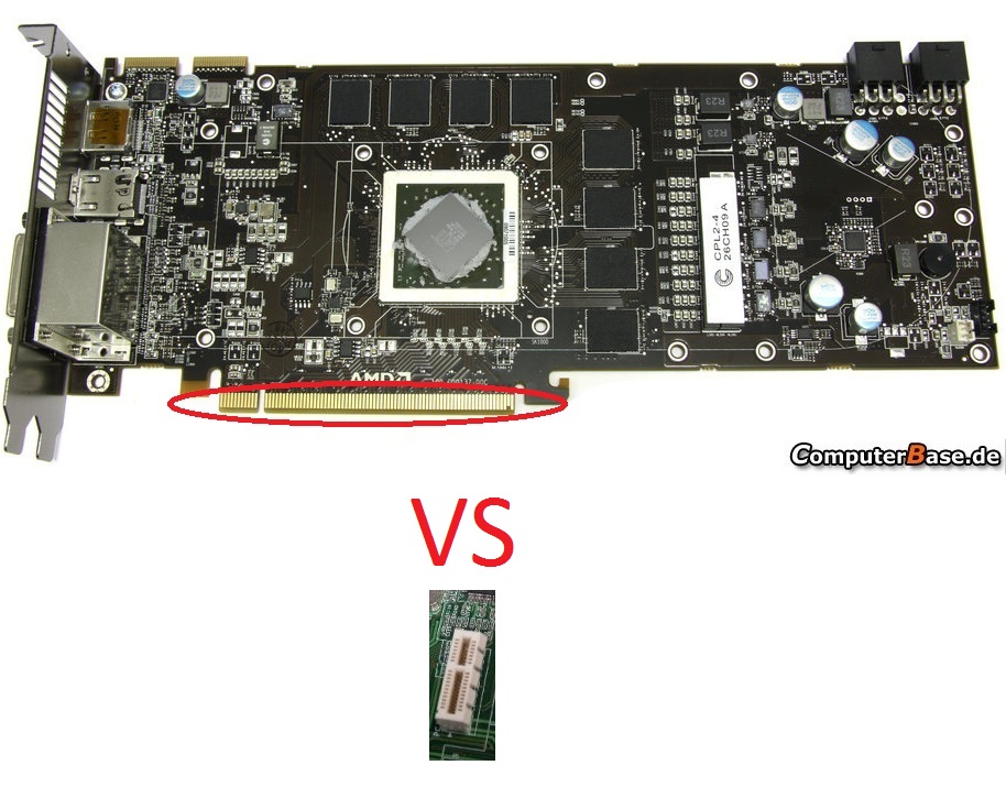

  10. Crazy Sniper
    Crazy Sniper Lebende CPU
    24. Februar 2007
    1.561
    46
    20033
    siehe anhang
    ausserdem habe ich blos von der Bandbreite des PCIe-Slots gesprochen nie von der leistung von irgendwelchen karten ;)
    #25 Crazy Sniper, 5. Oktober 2010

    Ach Sniper, Dein Anhang hat mir mal sowas von den Tag gerettet...... :lol::lol: vor allem das "vs".
    Sorry für das OT, habe aber immer noch Tränen in den Augen....
