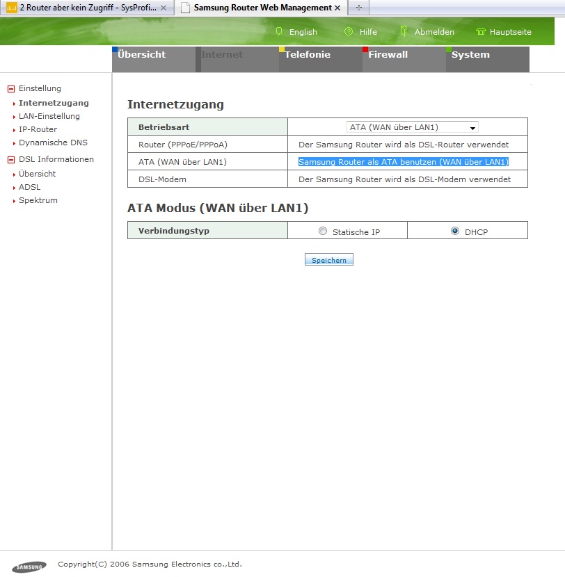

  7. Fahrenheit
    Fahrenheit Lebende CPU
    Mar 5, 2007
    1,341
    38
    den Router levelone auf ata stellen geht bei mir auch ;)
    sehe Bild

    Danke, aber irgendwie kapier ich das nicht so ganz. ATA? Was ist das? Wie stell ichs um?
    #8 Acceleration Voltage, Nov 16, 2010
  9. Fahrenheit
    Mar 5, 2007
    1,341
    38
    ja das ist bei jedem Router anders bei mir ist es unter
    Internet > Internetzugang
    schaue mal nach ob du das auch hast
