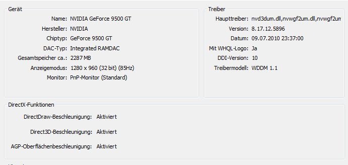

    Wie kann das möglich sein das meine Grafikkarte 2 GB Grafikspeicher hat. Meines wissens nach gibt es sowas ohne SLI nicht oder? . Hab im anhang ein Screenshot dazu.
    Jede Software zeigt an das sie 2 GB Grafikspeicher hat.(Everest,SiSoft Sandra,etc)

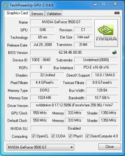

    Zieht die sich vom RAM des Systems evtl noch was?
    Ansonsten würd ich sagen isses ein Auslesefehler.
    Was sagt den GPU-z?
    Gruss Scorpion :)

    Also ob die Grafikkarte was vom RAM zieht weiß ich nicht. GPU-Z zeigt nur 1 GB an.

    Denk das is ein Auslesefehler von den anderen beiden Progs. Ich würd mich da lieber auf GPUz verlassen auch. Mit Everest oder Sandra hatte ich auch schon öfters falsche Werte mal angezeigt bekommen!

    das ist ganz normal, dass das so angezeigt wird
    windows stellt auslagerungsspeicher für die grafikkarte zur verfügung
    meine ATI Radeon HD4890 hat 1024 MB
    und im leistungsindex stehen da 2032 MB oder so
    da musst du dir nichts bei denken
    windows stellt nie den realen speicher dar

    wenn du 4GB hast müssen auch 4GB im Taskmanager angezeit werden, Windoof nimmt da nix weg. Hast du 32 oder 64bit Version vom BS? Wenn du nur die 32bit Version hast ist es normal dass du nur 3GB RAM benutzen kannst, wenn du die 64bit Version hast, eventuell Memory Remapping im Bios einschalten :)
    Ist ein Auslesefehler vom DXDiag... der zeigt mir auch an dass meine GraKa 4GB Speicher hätte. Der fügt einfach sämtlichen speicher ab dem "Speicherloch" zur GraKa hinzu, auch wenn dies dann eig. Arbeitsspeicher sein sollte... 32bit Systeme können ja nur 4GB Speicher addressieren und etwa bei 3-3,5GB je nach MoBo und Komponenten ist ein "Speicherloch" wo das MoBo Speicher für Erweiterungskarte reserviert... und erst dahinter kommt dann wieder unter 64bit OS der restliche RAM und dxdiag zählt eben diesen RAM zum Grafikspeicher hinzu
    //e: sicher Mr_Lachgas? bei mir entsprach der überschuss an Grafikspeicher immer den Teil an Arbeitsspeicher der eben erst duch Memory Remapping angesprochen wurde?

    @Crazy Sniper
    ich habe das memory hole remapping bei mir enabled,
    dadurch habe ich keine begrenzung auf 3,5 GB
    dann war das bei dir zufall
    dieser überschuss steht immer drinne
    bei meiner Geforce 6800 AGP 128 MB ist unter windows 7
    487 MB gelistet
    genauso ein blödsinn
    #11 Mr_Lachgas, Nov 13, 2010
