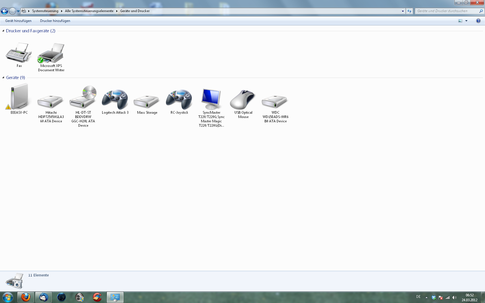

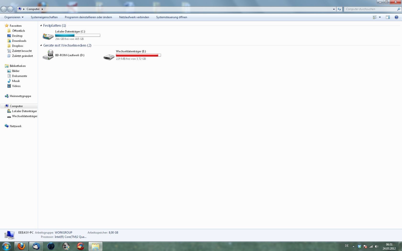

    Ich fabe folgendes Problem.In meinem PC sitzen zwei Festplatten, beides Sata Platten, die eine ist set Beginn an installiert, hat 500 GB und auf dieser sind Win 7 64-Bit und alle möglichen anderen Datein.
    Vor kurzem kam dann noch eine WD Caviar 1500 GB Sata Platte hinzu, die ursprünglich mal eine externe Platte war, jedoch wurde die Steckverbindung beschädigt, sodass ich die Platte in den Tower einbaute.
    Dort wird sie zu 50% erkannt, das bedeutet im Arbeitsplatz finde ich sie nicht und kann nicht darauf kopieren, siehe hier:
    http://forum.sysprofile.de/attachment.php?attachmentid=5446&stc=1&d=1332568502

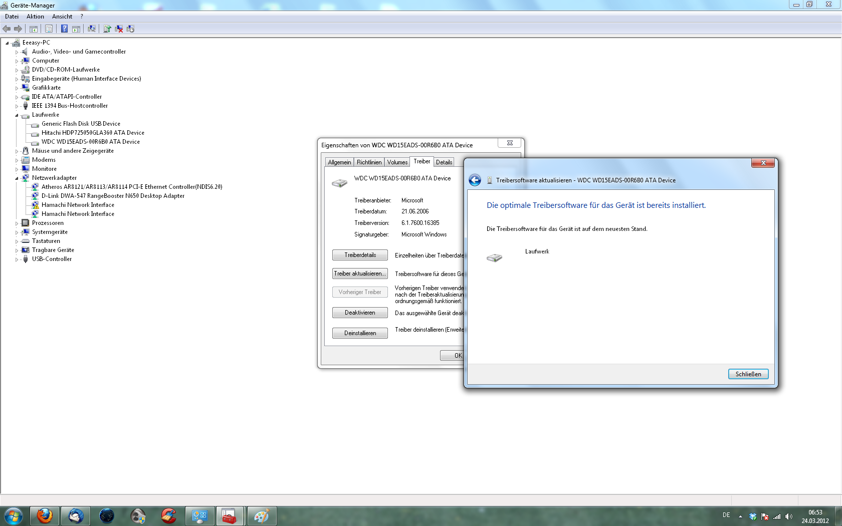

    Im Geräte Manager finde ich sie allerdings:
    http://forum.sysprofile.de/attachment.php?attachmentid=5447&stc=1&d=1332568555
    Und auch der Treiber ist wohl aktuell:
    http://forum.sysprofile.de/attachment.php?attachmentid=5448&stc=1&d=1332568597

    Was steht denn in der Datenträgerverwaltung ("Start"->Rechtsklick auf "Computer"->"Verwalten"->"Datenträgerverwaltung")?
