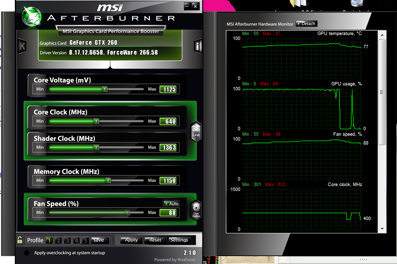

    So kam noch nich dazu mir Wärmeleitpaste zu kaufen. Muss das noch machen. Hab grade ein wenig gespielt, nur ca. 10 Min, hab dann mal auf den MSi Afterburner geguckt und stell das am besten einfach mal rein.
    Versteh ich richtig, dass das was bei den Diagrammen als Maximal steht, auch das war was während des Betriebs war oder nur so allgemein?
    MfG

    ja das sind die registrierten maximalen werte
    maximal hattest du 87°C GPU Temp.

    Ist das denn mit dem GPU Usage normal, dass der so hoch geht?

    du das kommt drauf an was du vorher gemacht hast
    haste vorher crysis gespielt ist es normal, dass die GPU maximal genutzt wurde
    außer man setzt auf einen frame limiter
    #40 Mr_Lachgas, Apr 17, 2011

    Es ist aber nicht normal, dass du 99% Lüfterspeed hast um deine GPU auf 87Grad zu Kühlen.. Ich hoffe sehr, dass Mr Lachgas mit der WLP recht hat, denn wenn nicht, gibt deine Karte bald den Geist auf. Deine Spannungswandler dürften bald sterben, falls es an der Gehäusetemperatur liegt.
