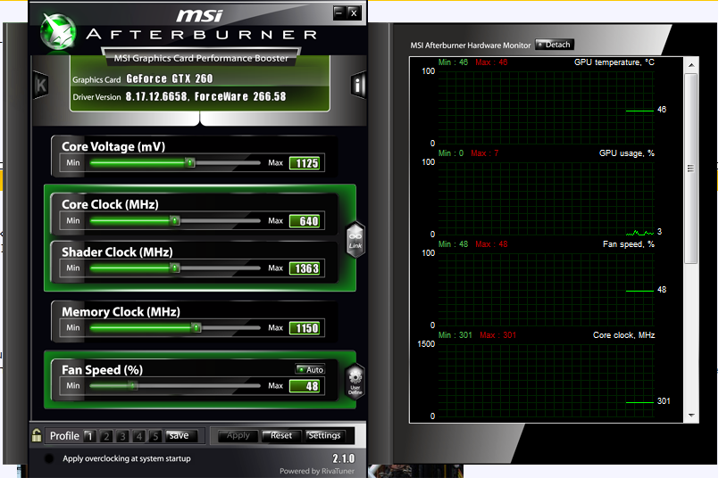

    Sieht bei mir so aus. Was soll ich da einstellen? hab da schon 40 % eingestellt und auf auto..

    ok die GTX 260 hat wohl nicht son starken lüfter wie meien karte
    musste mehr 5 geben
    ähnlicher verlauf wie bei mir
    - ab 80°C soll der lüfter 100% drehen (die wird die karte nie erreichen und auf keien 100% lüfter)
    - startdrehzahl ist bei mir 25% wie du siehst und bei dir dann 40%
    und dann einstellen ähnlich wie es bei mir verläuft
    dazu musst du erstmal auf Settings klicken

    Hab grad ein wenig gespielt ohne Absturz. Temperatur war 80 °C ca. und Lüfter war auf 80 %. Sollte ich den jetzt auf 100 % stellen, bei 80 °C, war von dem Satz in KLammern bei dir etwas verwirrt^^ sry:p

    ja 100% ist doch sicher sehr laut
    meine karte wird bei 100% Lüfter Speed unerträglich laut, wie ein staubsauger
    und dann wird die grafikkarte beim gaming nicht heißer als 65°C
    bin davon ausgegangen, dass es der kühler bei dir schafft die grafikkarte bei 50% lüfter speed auf 75°C zu halten
    dem ist aber scheinbar nicht so
    zeugt von einer sehr schlechten kühlleistung
    ist die wärmeleitpaste unter dem kühler eingetrocket oder wie kann es dazu kommen,
    dass der so schlecht kühlt?

    Also beim Zocken hat meine um die 75°C bei knapp über 50%. Ist dann aus meinem (sonst unhörbaren) System natürlich stark hörbar. Auf 100% ist die wirklich nicht zu ertragen.

    Ja, das stimmt, das Teil wird extremst laut. Mit der Wärmeleitpaste kann ich dir nicht sagen? Du meinst in der Grafikkarte? Du musst entschuldigen, wenn ich doofe Fragen stelle aber hab nich soviel Ahnung^^

    die sollte dringenst erneuert werden
    am beispiel von one-x siehst du ja, was normal wäre
    und da die kühler der GTX 260 gleich sind, lässt sich das direkt vergleichen
    nämlich 75°C beim gaming und das bei 50% Lüfter Speed
    unter dem kühler der grafikkarte ist wärmeleitpaste, die austrocknen kann
    dann ist die wärmeabfuhr schlecht
    siehe
    http://www.youtube.com/watch?v=90K__Ggk_s8
    habe da auch eine anleitung
    allerdings für CPUs
    http://forum.sysprofile.de/luftkuehlung/29931-auftragen-von-waermeleitpaste.html

    Ich will aber auch meinen, dass ich eine recht gute Gehäuse Lüftung habe. Schalte ich den Frontlüfter ab, dreht die Karte auch lauter. Vielleicht ist aber auch der Kühler verstaubt? Ich puste den Regelmäßig durch.

    du er hat ein rebel 9 mit genug lüftern und den rechner erst gereinigt samt karte

    Das hab ich doch glatt vergessen. Mein Fehler, hab vorhin nur in den ersten Post geschaut.
    Jetzt ist aber immer noch nicht geklärt ob das Problem mit der Temperatur gelöst ist, denn er hat ja nur "einwenig gespielt".

    bei 80% Lüfter speed sollte er die karte aber auch unter furmark
    auf ca.70°C halten können (und nicht auf 80°C unter Gaming), denn 80% Lüfter speed ist schon ein enorm starker luftdurchsatz

    78°C nach ca 5min bei 80% lüfterspeed. Karte ist leicht übertaktet.
    Aber wie ich an dem Screenshot sehe, ist seine Temperatur im Idle schon recht hoch. Bei mir hab ich im Idle so um die 48Grad gehabt.
    Edit:
    80 grad nach 8min.
    Edit2:
    Da fällt mir gerade was ein! Im MSI Afterburner: geh da mal auf Settings und setze ein Häckchen bei "unlock voltage controle" und bei "unlock voltage monitoring".
    Kann durchaus sein, dass XFX für ihre hochgetakteten Karten mehr Spannung draufgegeben haben. Ich habe nämlich die selben Fehler, wenn ich Mehr Volt auf meine Karte gebe. Die steigt einfach mit nem Grünen oder Orangenen Bildschirm aus.
    Schreib uns bitte, wie hoch die Spannung auf deiner Karte ist.

    Häng einfach ma n Bild an, worauf ihr die Spannung seht.
    Heisst Idle so im Normalzustand? Also wenn man so nichts macht? Hab da so 50 °C

    Ah.. dumm.. hab das Bild vergessen! Sorry

    hm, 1,125V hab ich an meiner Graka auch..
    Vielleicht kannst du ja versuchen die Spannung auf 1,112V runterzusetzten.
    btw: ja idle heißt wenn der PC nicht belastet wird. Im oberen Screenshot ist die temperatur aber bei 53grad und das über längere zeit. Da du ja aber wie erwähnt eine gute, wenn nicht so bessere Gehäuselüftung hast als ich, müsste auch die Temp übereinstimmen.. Ich würde den Kühler der Karte nochmal ordentlich durchpusten.
    Falls die Karte mit der niedrigeren Spannung nicht stabil läuft würde ich sie mal untertakten. Wenn die Probleme dann wirklich weg sind, hoffe ich, dass du noch Garantie hast. Dann kann die Karte zurück.
