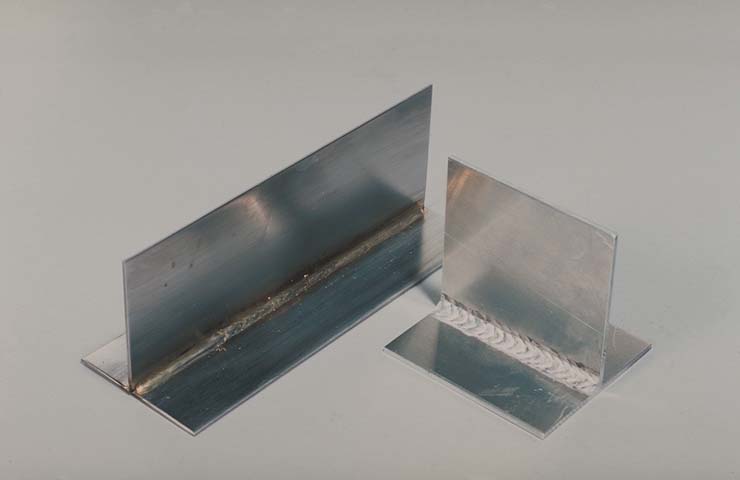

    Es geht mir auch nicht um die Optik...sondern eher darum, dass, wie in deinem Falle, eine nicht durchgehende Schweißnaht Aufschluss über die Festigkeit gibt..
    So würden gute Kehlnähte aussehen...links MIG-Pulsschweissen und rechts Cu/Zn-Draht MIG-gelötet.

    An den langen Stellen am Halter hab ich abgesetzt, ja. Aber da ich da nicht zwei Teile zusammengeschweisst hab, sondern die Schweissnaht einfach zusätzlich stabilisieren soll, wird auch das reichen. ;)
    Die Schraube ist nur gepunktet, reicht, weil das ne Arbeitserleichterung ist, weil ich nicht gegenhalten muss beim Schrauben ;)
    Mit meinen Schweiss"künsten" hab ich jetzt schon einiges geschweisst, und wenn ich mir anschau, was der Motorgalgen, den ich zusammengebraten hab, aushält, wird es das bissi Blech und Stosstange auch zusammenhalten. Und DAS ist wichtig.
    Ich hab hab halt nur ein billiges Fülldrahtschweissgerät, und kein Hightech-schweisst-von-allein-Schweiss-Gerät :ugly:
    Ist nicht leicht, damit zu schweissen, aber wie gesagt, es geht, und ich denk auch das das Thema schon so oft behandelt wurd in diesem Thread, und es immer aufs gleiche rausläuft, scheint es mir egal... es hält, ist nicht schön, und ende :D

    Seid so gut, und lest auch, was ich schreibe.
    Ich habe ein FÜLLDRAHTSCHWEISSGERÄT. Da gibts nich viel Einzustellen.
    Stromstärke 45 und 90 Ampere, und Drahtvorschub-Geschwindigkeit. Mehr gibts nich.
    Ich hab das auf 45 A, weil auf 90 kann ich kaum was zusammenbraten, das is zuviel. Da spritzt nur Flüssiges Metall rum.
    Ebenso hab ich den Drahtvorschub auf niedrigster Stufe eingestellt, und selbst das ist zu viel für ne Naht.
    Deswegen sehen die so "aufgeblasen" aus die Nähte. Zu viel Draht. Ich will mal schauen, ob ich innen irgendwie den Draht noch weiter bremsen kann.
    Deswegen, genug vom Schweissen, es ist nich schön, aber es hält (wie oft hab ich das jetzt schon geschrieben? ) und das ist wichtig. Ich kanns nich sonderlich perfekt, das weiss ich. Mein Schweissgerät ist auch nicht das beste. Hilft nix, ich muss mit dem Arbeiten was ich hab. Und ich komm zurecht.
