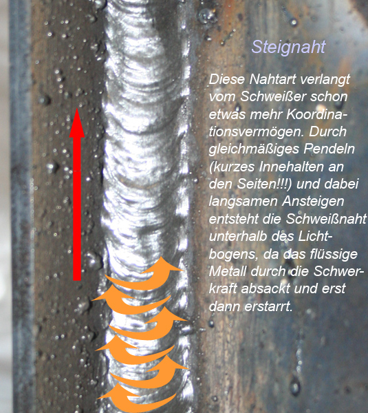

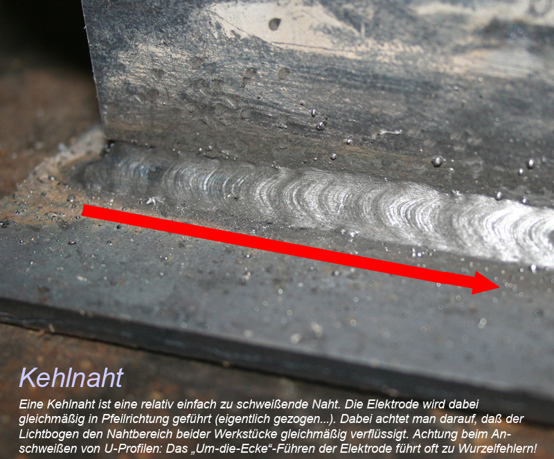

    Sowas schweisst man ja auch nicht punktuell...sondern mit vernünftigen Stumpfnähten unter Acetylen oder ähnlichem...und für die Schweissnähte hätte ich damals beim Schweiss-Schein den Ar*ch vollbekommen und Hohl-, und Kehl-Nähte schweissen dürfen bis ich breche ^^

    Zum einen hab ich da zum ersten mal selber geschweisst. Dafür isses ok, weil wie es aussieht is egal, weil am ende ja sowieso die Schweisspunkte geschliffen werden, und dann is glatt. Wichtiger als das die Schweissnaht sauber aussieht ist mir das es hält. Und das tut es jetzt.
    Zum anderen... das is saudünnes Blech am Auto, wenn man da zu lang draufhält,m brennts löcher rein. Mit durchgehender Schweissnaht is da nich viel. Son Auto is von Werk aus schon nur Punkt-geschweisst. Das Metall verzieht sich, oder verbrennt.
    Den Motor-Halter, den ich vor ner weile (mit Elektro-Schweissen) gebraten hab, der hat auch nähte bekommen. Is aber auch leichter gewesen, weil drei mm starkes Material, das brutzelt nich so leicht durch :D
