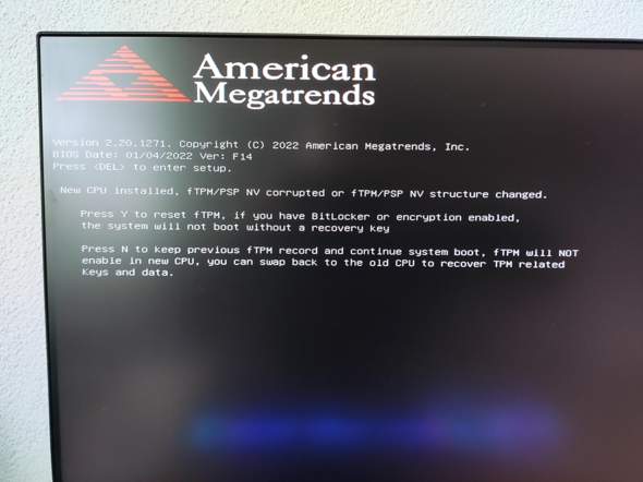

    Hallo, ich habe mir einen neuen PC zugelegt und bin nun dabei Windows 11 zu installieren.
    Ich habe mir einen USB Stick mit dem Tool erstellt und dieser wird auch vom PC erkannt. Sobald ich aber meinen Product Key eingebe kommt die Meldung, dass Windows 11 auf diesem PC nicht installiert werden kann, da er die Mindestanforderungen nicht erfüllt, obwohl er das tut.
    Ich habe auch versucht ins BIOS zu kommen, um secure Boot oder tmp2 zu aktivieren, jedoch komme ich nicht ins BIOS egal welche Taste ich benutze. Laut dem Mainboard Hersteller sollte es "Del" sein, jedoch komm ich damit nur auf den Bildschirm der nach dem Starten angezeigt wird (siehe Bild).
    Wenn ich auf diesem Bildschirm "del" drücke, kommt genau der selbe Bildschirm wieder. Drücke ich "y" passiert rein gar nichts und wenn ich "n" drücke, komme ich zum windows setup, bei dem ich aber leider windows 11 nicht installieren kann.
    Der PC hat einen and ryzen 5 5600, 16gb RAM, eine radeon rx 6800, 1tb ssd, und als Mainboard das gigabyte b550 gaming x v2.
    Weiß jemand woran das liegt und kann mir dabei helfen?
    Grüße Alex
