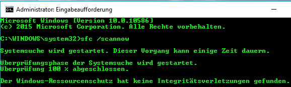

    • Den Befehl sfc /scannow habe ich auch ausgeführt, aber es wurden keine Probleme gefunden (siehe Bild).
