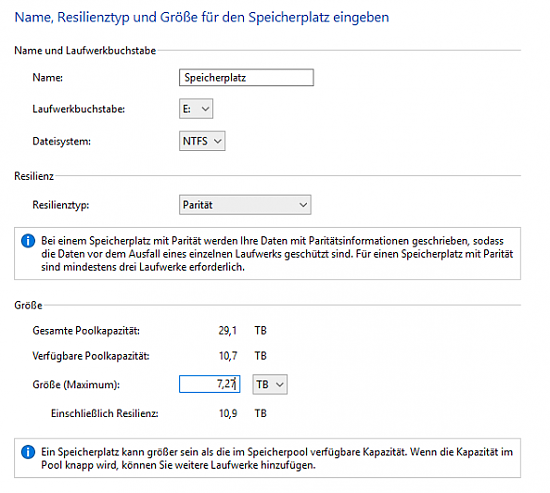

    Und zwar habe ich bereits von Windows einen Speicherpool mit 30TB mit einfacher Resilenz angelegt.
    Nun habe ich eine weitere Festplatte mit 8TB zur Verfügung mit welcher ich Parität erreichen möchte.
    Um es genau zu erläutern möchte ich mit Bildern aufzeigen wie es genau aussieht.
    Hier mein aktuell konfigurierter Speicherpool:
    19128d1521791695t-paritaet-speicherpool-nachtraeglich-hinzufuegen-aktueller_speicherpool.png
    Wenn ich nun auf Speicherplatz erstellen klicke kommt folgendes Fenster und hierbei die Frage ob ich es so einstellen soll wie in dem Bild und ob dann die Parität für denm ersten Speicherpool gewährleistet ist?
    19129d1521791710t-paritaet-speicherpool-nachtraeglich-hinzufuegen-speicherpool_erstellen.png
    Wenn ich auf Laufwerke hinzufügen klicke kommt lediglich, dass untere Bild dabei kann ich ja nicht einstellen, dass diese Festplatte für die Parität sein soll.
    19130d1521791721t-paritaet-speicherpool-nachtraeglich-hinzufuegen-laufwerke_hinzufuegen.png
    Den Speicherpool neu aufzusetzen geht leider nicht, da er voll mit Daten ist.
    177944d1521791476t-nachtraeglich-paritaet-speicherpool-hinzufuegen-speicherpool_erstellen.png

    Danke für die vielen Antworten:
    @DooGie
    Eine Beschränkung liegt nicht vor die ich die Clustergröße bereits angepasst habe
    Mein ziel ist es lediglich meine Daten gegen Ausfall von einer Festplatte zu sichern. Daher wollte ich einer Speichereinheit mit Parität anlegen, was diesem gerecht wird. Es handelt sich hierbei übriegen um einen privaten Server. Aus Kostengründen ist es mir nich tmöglich alle Daten doppelt zu speichern.
    Dafür sollte das System ja ausreichen oder?
    Wenn es also nciht möglich ist die Parität nachträglich einzustellen, werde ich mal meine Daten auf ein neues Volumen kopieren und nach und nach die Festplatten hinzufügen.
