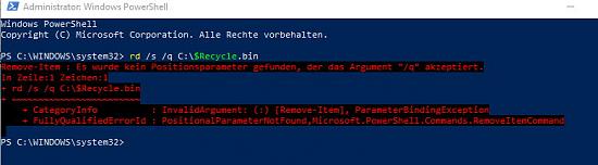

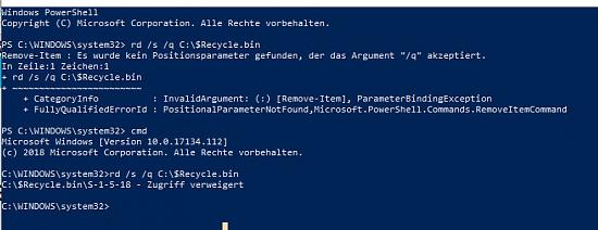

    Liebe Experten,
    ich habe den bekannten Fehler "Papierkorb auf C:/ ist beschädigt" wohl seit dem letzten Windows-Update .
    Er tritt sporadisch auf, meistens nachdem der PC im Energiespar-Modus war und wieder aktiviert wird, manchmal aber auch direkt beim Hochfahren.
    Nachdem ich einiges (überwiegend alte Meldungen) darüber gefunden hatte, bin ich folgendermaßen vorgegangen:
    Windowstaste +X => Windows-Powershell-Administrator und dann Eingabe rd /s /q C:\$Recycle.bin =>Eingabetaste
    Dies ist dann mein Ergebnis
    21087d1530534231t-papierkorb-c-beschaedigt-ashampoo_snap_2018.07.01_14h47m48s_002_.jpg
    21088d1530534545t-papierkorb-c-beschaedigt-ashampoo_snap_2018.07.01_14h48m36s_003_.jpg
    Was mache ich falsch oder was kan ich noch tun ?
    Gruß Hans
