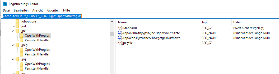

  6. BernhardD_75
    BernhardD_75 Gast
    Jpg und Jpeg Dateien können keiner Standard App zugewiesen werden
    Hatte das selbe Problem.
    Bei mir hat folgendes geholfen:
    • Regedit geöffnet
    • Bei folgenden Pfaden eine neue Zeichenfolge erstellt
      Type: REG_SZ
      Daten:
      HKEY_CLASSES_ROOT\.jpe\OpenWithProgids
      HKEY_CLASSES_ROOT\.jpeg\OpenWithProgids
      HKEY_CLASSES_ROOT\.jpg\OpenWithProgids
    #6 BernhardD_75, Dec 22, 2018
