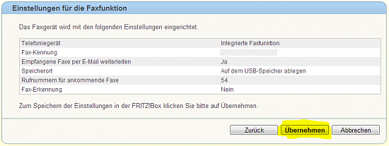

    FritzBox 7490, Fax einrichten
    Ich hab zwar "nur" eine 7390, aber an der Sache selber tut das sicher kein Abbruch *;)
    Du musst in jedem Fall die zu deiner "Faxleitung" gehörende Rufnummer (ohne Vorwahl) in der FritzBox unter Telefonie -> Eigene Rufnummern mit aufnehmen (dort dann die Angaben entsprechend deines Telefonanschlusses eingeben).
    Unter Telefoniegeräte müsstest du dann dieser Rufnummer das interne Fax zuweisen. Ich hab das mal etwas bildlich nachgestellt:
      Hier entsprechend deiner Angaben/Vorlieben ausfüllen
      Hier die gerade eingegeben Rufnummer wählen
      Nur noch einmal kontrollieren und Übernehmen
    #4 DerZong </b>, 1. Oktober 2018
