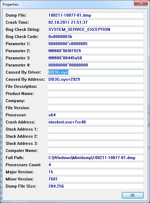

    Hi XG12,
    du könntest dir mal einen Bluescreenviewer herunterladen und prüfen ob du damit weiter kommst.
    Interessant ist der Wert bei Caused by Driver.
    Das ist der Übeltäter.
    Hier mal ein Auszug von meinen letzten Dump File.
    Hatte vor kurzen einen Bluescreen und anhand von dieses ermittelten Wert weiss ich heute das es der Maustreiber war.
    Ich hab dir den Viewer mal hochgeladen. Funktioniert auch mit 64Bit Versionen.
