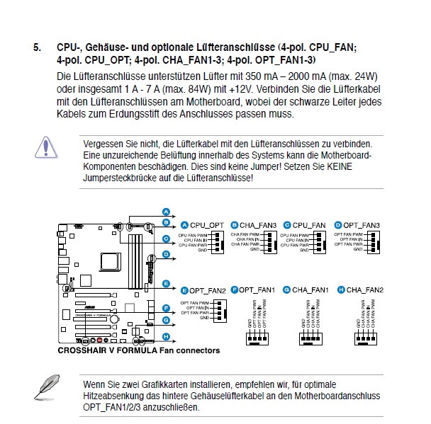

    Ich werde aus dem Manual leider nicht schlau, im Anhang habe ich die entsprechende Seite angehängt.
    Ich möchte mit Hilfe von Arctic PWM Verteiler-Kabel 40 cm - sleeved black/black
    insgesamt 6 Lüfter über die Chassis-Fan-Buchsen betreiben.
    Jeweils 2 Lüfter Typ
    Enermax T.B.Silence PWM Fan UCTB12P - 120mm
    sollen an einer Buchse hängen.
    Die Lüfter haben folgende Eckdaten:
    Nennspannung 12 V
    Startspannung 4.8 V
    Nennstrom 0.4 A
    Watt: 3 bis 4,8 W
    Geht das ok oder laufe ich Gefahr mein System zu braten?
    Hintergrund ist der das ich über ASUS II die Chassis Fans ansteuern kann die OPT.Fans aber nicht, die müsste ich jedesmal im Bios einstellen, und das wäre mir zu doof.
    Die Lüfter-Steuerung des Case kann nur 10Watt ab, und ist daher für diese Last sicher nicht zu gebrauchen.
    Kann mir hier der das besser versteht vielleicht erklären was im Manual dort steht?

    Du kannst ohne weiteres z.B. je 3 Deiner Enermax-Lüfter mit je einem PWM-Arctic-Verteiler-Kabel zu einer Gruppe zusammenfassen und dann die eine Gruppe an "CPU_FAN", die andere an "CHA_FAN" anschließen.
    Diese Verteilung der Lüfter ist auch nach der abgebildeten Spezifikation Deines Mainboards zulässig:
    mit je 3x0,4 A überschreitest Du nirgends die zulässige Last von maximal 2 A pro Anschluß.

    Du kannst abhängig von der Last die der jeweilige Lüfter erzeugt mehrere Lüfter per Y-Kabel an einem MB-Stecker anschließen, allerdings funktioniert dann die Steuerung der Lüfter nur noch bei einem Lüfter, die anderen bekommen kein Tachosignal und drehen immer Voll.
    Wenn Du also mehr Lüfter verwenden willst, als Du anschllüsse am Board hast, ist es immer Sinnvolle eine Lüftersteuerung zu verwenden, damit kannst dann alle Lüfter Boardunabhängig versorgen und regeln
