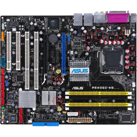

    Die Spulen sitzen um den Sockel herum. Heutzutage meist vergossen. So kleine viereckige Teile. Da wo auch die vielen Kondensatoren und die Kühler von den FTS's sind.
    Nunja. Es stimmt schon das es für eine Platte merkwürdig wäre wenn es plötzlich auftritt. Wird es den intensiver bei Last?
    Edit:
    Bild angehängt wo alle Spulen von deinem Board rot umkreist sind.
    #21 The_LOD2010, 13. März 2007

    @The LOD2010: das heißt also die geräusche könnten durchaus vom mainboard kommen? woran liegt das denn das das teil irgendwann mal solche geräusche abgibt?

    du hast auf deinem Mainboard eine Menge Teile die gewisse Tolleranzen aufweisen. Diese sind meist sogar bauartbedingt. Nun können elektronische Bauteile auch nachträglich noch "Drifften" (Fachbegriff für eine Änderung des Wertes auserhalb von Soll).
    Somit kann es z.B. sein das der Elektrolyt in einem Elko, chemisch eine Veränderung erfährt weil mal eine Überspannung o.Ä. dawar. Das könnte echt sehr sehr viele Ursachen haben. Wenn du definitiv sagen kannst das es vom MBO kommt, würde ich überlegen es zu tauschen auf Garantie weil es definitiv ein Fehler ist. Aber zuerst mal dann den support von Asus anmailen und die fragen ob das sein kann.
    Wenn das geräusch eben unter Last zunimmt bin ich mir schon fast sicher das es aus dieser Gegend kommt.
