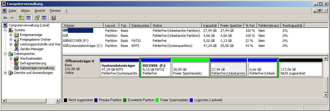

    im PC läuft eine interne IDE-HDD gem. dem angehängten Screenshot.
    Nun möchte ich die 30,84 GB freier Speicherplatz (hellgrün) innerhalb der erweiterten Partition (dunkelgrün) zu Lasten des nicht zugeordneten Bereiches auf ca. 50 GB vergrößern.
    Frage: geht das überhaupt und wenn ja, wie macht man es und mit welcher Software am günstigsten?
    Die anderen logischen LW innerhalb der erw. Partitionen dürfen/sollen nicht berührt/verändert werden!
    Gruß margarete.

    Links Klick auf den Freien Speicherplatz, dann rechts klicken, dann "Partition erweitern" oder so ähnlich :D
    Dann die Grösse eingeben (musst aber aufpassen, ist in MB angegeben) und auf OK klicken ;)
    Dann sollte das passen.

    So wird das mit Windows-Boardmitteln wohl nicht funktionieren, dazu müßte die zu erweiternde Partition direkt vor dem unzugeordneten Speicher liegen...
    Paragon Partition Manager ist ein gutes Programm dafür und eigendlich Selbsterklärend. Hier gibt es eine abgespeckte kostenlose Version: http://www.chip.de/downloads/Paragon-Partition-Manager-Express_34361210.html

    Hallo robert_t_offline und wraith,
    Danke für Eure Beiträge von gestern.
    @ robert_t_offline: wraith hat recht, es geht so nicht mit Boardmitteln!
    Hattest Du denn Deinen Vorschlag vorher erst einmal selbst ausprobiert, bevor Du ihn hier veröffentlichst? Wäre vielleicht sinnvoller gewesen.
    @wraith: Habe das Programm gem. Link heruntergeladen und werde es demnächst anwenden und hier dazu berichten.
    Allerdings: den im Link auch noch genannten "EASEUS Partition Master Home Edition" (EPM) verwende ich schon seit längerem (z.Zt. V 7.0.1). Damit ist es mir leider nicht gelungen den freien Speicherplatz innerhalb der erweiterten Partition zu vergrößern. Deshalb habe ich die Frage ja hier in das Forum gestellt.
    Dieser "freie Speicherplatz 30,84 GB" wird nämlich gar nicht in der darüber befindlichen Partitionstabelle angezeigt! Somit kann man ihn auch nicht mit Tools von EPM anfassen und bearbeiten. Beim Markieren dieser Partition im EPM ist neben anderen auch das Tool "Resize/Move" abgeblendet, so dass man damit leider nichts bearbeiten kann.
    Schöne Grüße margarete.

    Die dahinterliegenden Partitionen (27,94GB und 4,66GB) werden mit 100% freiem Speicherplatz angegeben - zumindest von Windows.
    Ich gehe mal davon aus, das sich das in Kontext setzen lässt mit Deinem anderen Thread in Bezug auf Linux. Dort schlägst Du selber vor:
    1. Alle (2) Linuxpartitionen neu formatieren und Kubuntu 10.04 neu installieren?
    Zusammen mit der eingangs gestellten Frage aus diesem Thread: geht das überhaupt[...]?
    Bekommst Du ein "Ja" für die Lösung: Formatieren und neu installieren.
    #6 LaG astrau, 14. Juni 2011

    @ LaG astrau: ja, da gehst Du richtig davon aus. Hätte es hier dazu schreiben müssen, dass es sich um 2 Linux-Partitionen handelt, die Windows nur so erkennt, wie sie wiedergegeben sind.

    Evtl. mußt du mit Paragon über "Umwege" gehen, zB. die letzten beiden Partionen erstmal nach hinten verschieben (und ausführen), sodas der nicht zugeordnete Bereich tatsächlich hinter der dritten Partition liegt und Diese dann einfach darauf erweitern.
    "EASEUS Partition Master Home Edition" kenne ich leider nicht, könnte mir aber vorstellen, das es mit diesem Programm auch über Umwege funktioniert. Dem freien Speicherplatz vorher einen Laufwerksbuchstaben zuteilen dann sollte dieser auch in der Partitonstabelle auftauchen.
