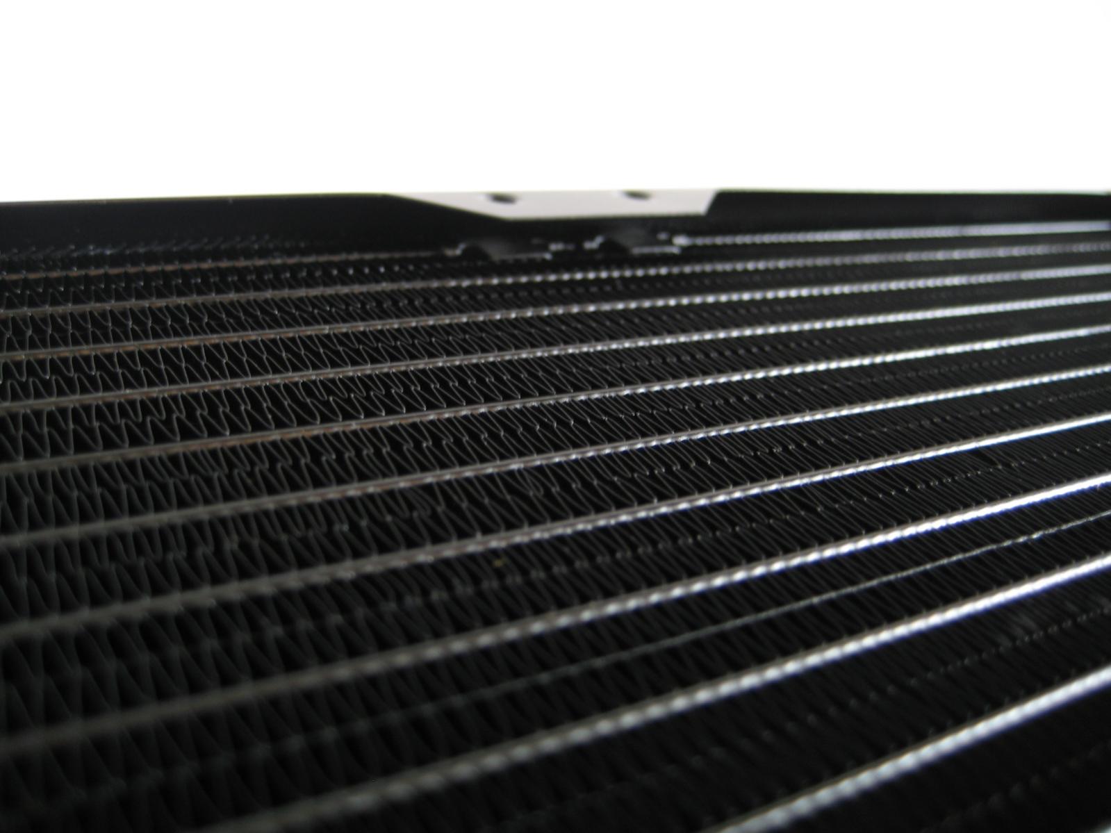

    Den Radiator einfach von außen reinigen und einmal durchspülen?! Das bekomme ich hin.
    Eine Frage noch zum Radiator-Set, hier steht folgender Satz:
    "Achtung: Zu weites Eindrehen der Schrauben kann den Radiator beschädigen! Bitte achten Sie auf die korrekte Länge. Nicht in jedem Fall sind die Schrauben im Lieferumfang passend. " Muss ich mir Gedanken machen?

    Nein eigentlich passen die Schrauben.Es sind ca. 5mm Luft zwischen Blech wo die Lüfter angeschraubt werden und denn Lamellen. Aber trotzdem mal von der Seite nachschauen wie weit die Schraube noch geht. Und die Schrauben nicht zu fest drehen, da du sonst schnell das Gewinde von Radiator überdrehst.
    So habe dir mal ein Foto hochgeladen wo du denn Abstand sehen kannst.
