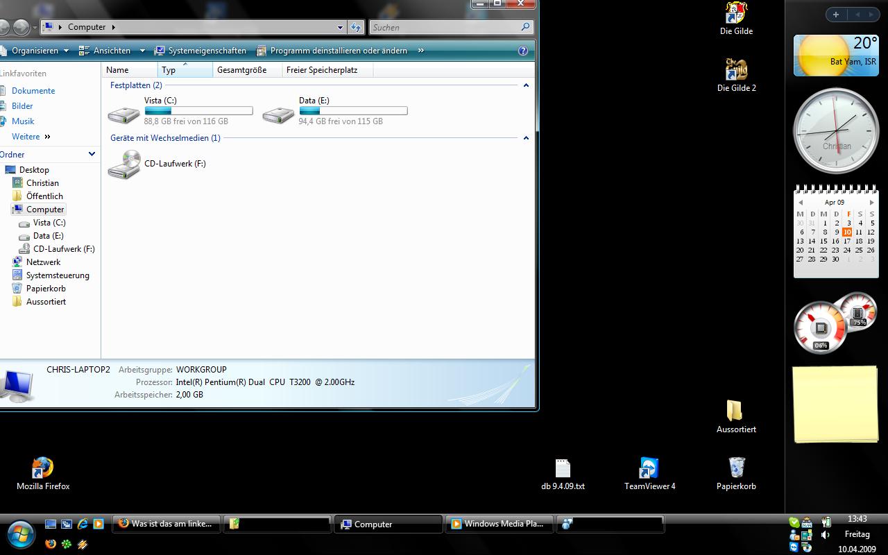

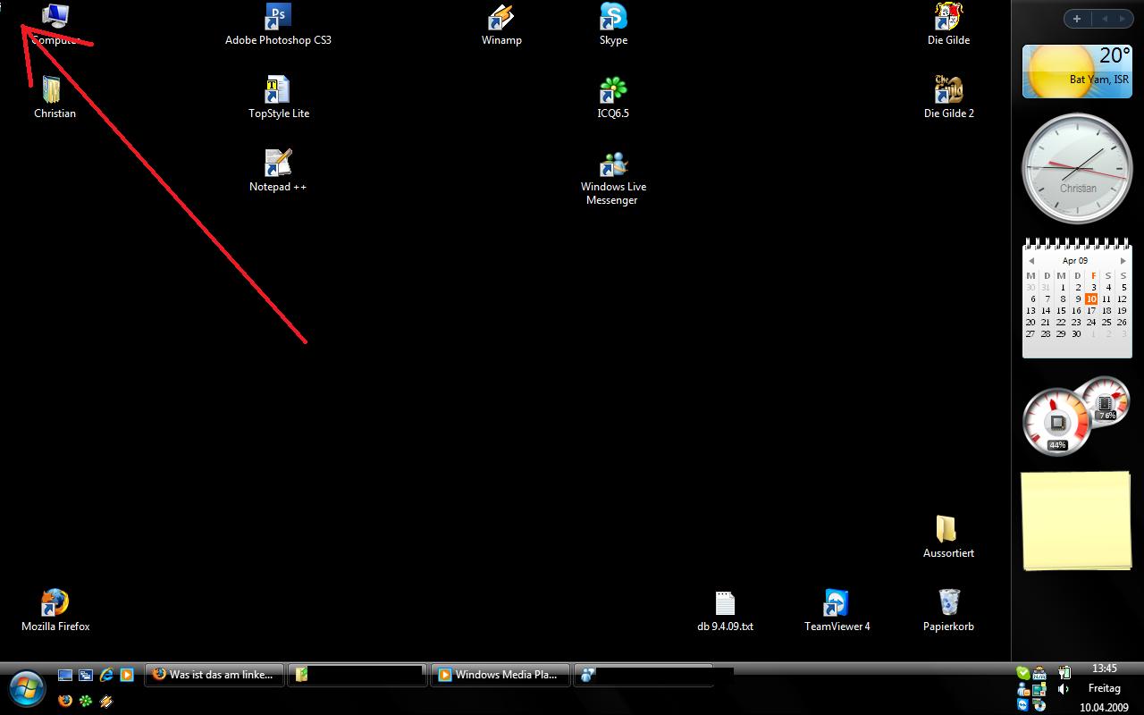

    Hallo Leute!
    Ich dachte eigentlich erst, dass das vom Laptop kommt, nun hat das aber auch mein zweiter Laptop, wie ich das feststellen durfte. Es scheint kein Grafikfehler zu sein, es ist sogar auf Screenshots zu sehen.
    Wenn ich auf dem Desktop bin, sind ein paar Pixel in der linken oberen Bildschirmecke gefärbt, ich kann da nix anklicken o.ä..
    Habe ich einen Ordner, Browser o.ä. maximiert geöffnet oder überlappe das da oben, verschwinden die Pixel auch und der Bereich ist normal "anklickbar", was er auf dem Desktop nicht ist. Vielleicht kann mir wer sagen,w as das ist und wie ich das loswerde, das nervt iwie -.-
    Was ich meine, ist das:

    edit: Hab oben mal nen Screen mit Fenster in der Ecke reingepackt... da sieht man, dass die Pixel da verschwinden... -.-

    Durch "Desktop anzeigen" verschwindet das... sobald ich dann aber wieder ein Fenster anklicke, kommt das wieder -.-
    Daraus schließe ich schon mal, dass es ein Programm/Dienst sein muss... wenn ich alles kille samt Explorer.exe, bleiben die aber dennoch... kann das einer der svchost.exe sein? :confused:

    Hallo, hallo...
    Möglicherweise liegt es an ICQ...
    Wenn ich ICQ starte erscheint dieser "Fehler", wenn ich's beende verschwindet er...
    Ist zumindest bei mir so...
    Cheers...
    #9 Halbstark, 10. April 2009
    1 Person gefällt das.

    Tatsache... obwohl ich vorhin alles gekillt hab hier, ging das nich weg... jetzt auf einmal schon!
    Nur hat das mein Desktoprechner nicht, wieso nur meine Lappys? -.- Ich will das weghaben, das nervt iwie -.-

    Halbstark hat recht, wenn ICQ on ist, sind bei mir auch so 2 grüne pixel, nach beenden sinds weg.
    hab mich früher auch schon gefragt, wer oder was die 2 pixel sind, war mir aber egal.

    Ja, der "Fehler" tritt, meiner Meinung, auch erst bei der 6'er Version auf...
    Ist mir mal bei meinem anderen Notebook mit ICQ 5 aufgefallen,
    als man auf die Version 6 Zwangsupdaten musste...:rolleyes:
