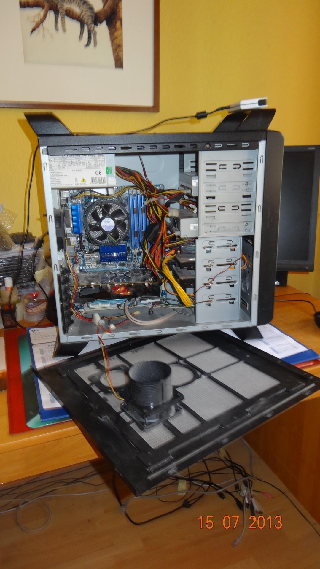

    Würde meinen PC gerne LANGSAM weiter hochrüsten, ohne gleich Millionen auszugeben.Meine Prioritäten.
    1. Pc kühler machen
    2. Pc leiser machen
    3 Mit cpu anfangen
    4 Mit grafikkarte weitermachen
    5 vieleicht modding,das aber viel später
    6 Das ganze so anschaffen das ich jederzeit erweitern kann ohne zuvor neu gekaufte elemente schon wieder zu erneuern.Also von anfang an alles groß genug mit hinblick auf alle erweiterungen bis hin zum vieleichten modding.Zurzeit spiele ich BF3 und mein PC wird zu heiß( laut GPU Z 78° ) und zu laut.Ich weiß das das zu heiß von der grafikkarte kommt ,aber man muß ja irgendwo anfangen.Im internet gibt es so viel Möglichkeiten sich zu erkundigen,das es einen erschlägt.Ich hoffe wenn ich die Bilder und Angaben zu meinem PC mache,das mir vieleicht jemand helfen kann.Geld spielt natürlich eine Rolle,aber wenn man 2 Jahre später alles wieder neukaufen muß weil man an der falschen stelle gespart hat bringt das auch nicht.

    Zuerst einmal wäre es nicht schlecht, wenn dein Baby mal vom Staub befreit wird ;-).
    Dann wäre der genaue Gehäuse Typ von Vorteil, den wenn ich das Ding anschaue rate ich dir eigentlich gleich zu einer externen Wakü, da du serviel umbauen müsstest um genügend Radiatoren unterzubringen. Denn falls du irgendwann die Graka, das Mobo und die Rams einbeziehen möchtest wird die Kühlleistung nicht mehr reichen und du möchtest ja von Anfang an alles Gross um nicht zuviel Geld rauszuschmeissen wie ich :). Und fürs spätere Modding würde das nicht wirklich schick aussehen.

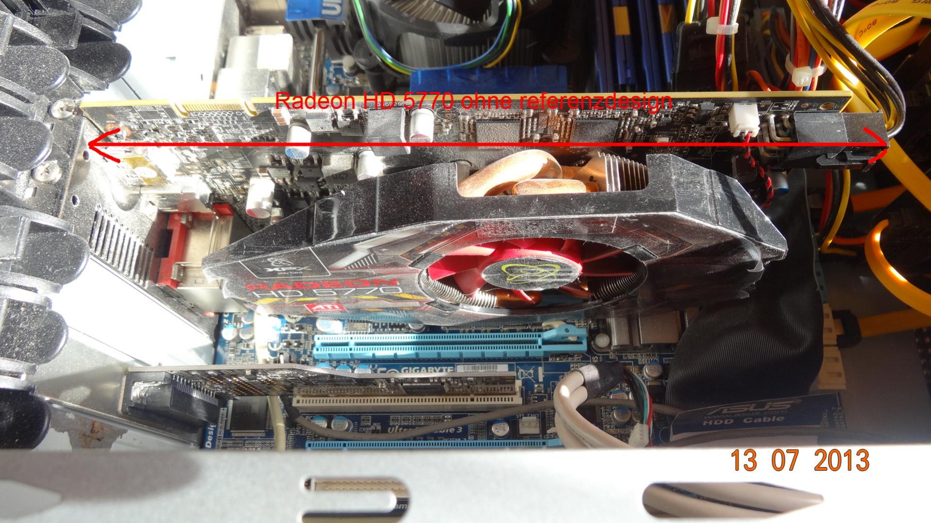

    Die Seriennummer der Graka müsste auch zwingend sein, den sonst wissen wir nicht ob diese im Referenzdesign ist.

    graka hd 5770 ohne referenzdesign

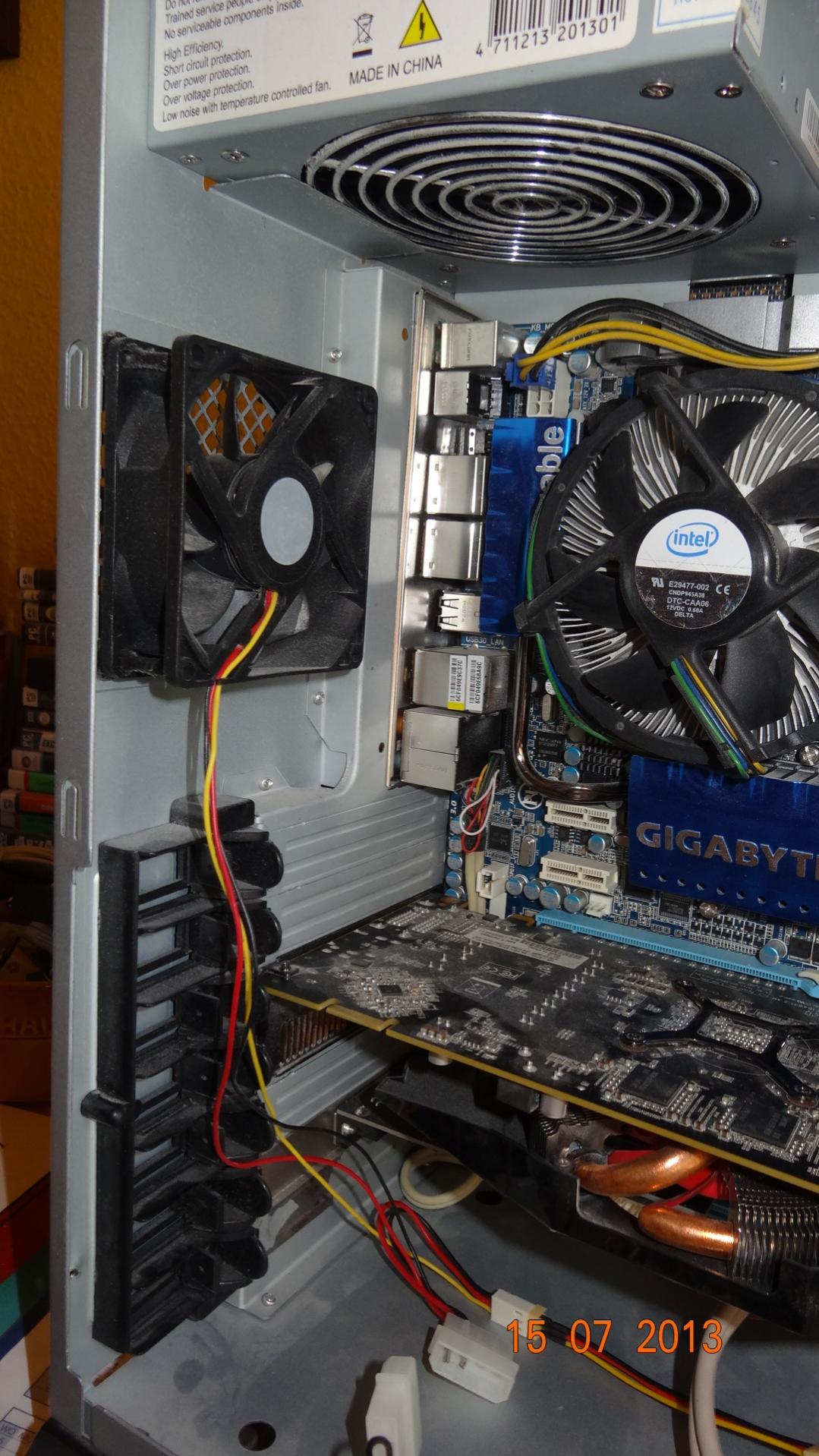

    Bilder des Grauens :). Ich hoffe du hast irgendwo Druckluft oder deine Frau soll den CP auch in den Putzplan nehmen. Nein Spass beiseite. Die Graka sieht arm aus mit soviel Staub ........ Staub ist der Toooooooood für deine Komponenten.
    Sicher könnte man dir für das Anfangsbudget was zusammenstellen, bin da aber in deinem Fall eher auf niphja`s Seite. Falls die Punkte 1+2 im Vordergrund stehen und Wakü und Modding was seinen Preis hat nicht unbedingt sein muss, würde ich dir Vorschlagen zuerst mal einen neuen Tower zu kaufen. Mit dem du erstens neuere Lüfter, sprich min.120er +140er drin hast welche schon mal leiser sind als deine 80er. Zudem eines wählen welches du für später immer noch mit dem Rest ausstatten könntest. Vlt. ne Lüftersteuerung einbauen etc..und immer ein bisschen mehr dazu, so das deine Frau nix merkt ;-). Kleinere Beträge fallen nicht so auf. Den wens weh tut sollte man es lassen mit viel Geld reinstecken.

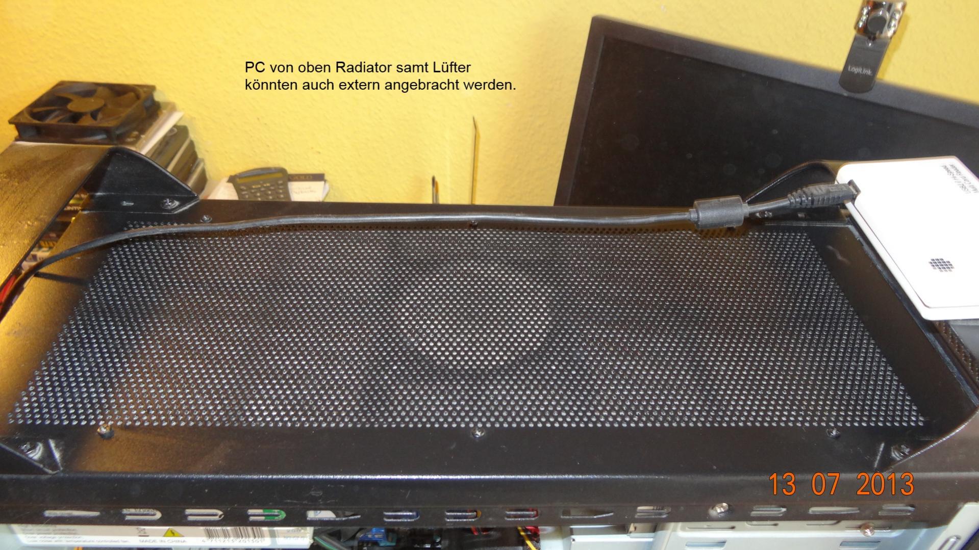

    Ich würde dir gern das Cooler Master N300 Gehäuse ans Herz legen, da es zu einem guten Preis zu haben ist, gute Lüftermöglichkeiten bietet und zudem Platz für zwei 240er Radiatoren beinhaltet.
    Dazu vielleicht dieses Wakü- Set (nur für Prozessor):
    Link
    Immerhin wären wir noch unter den 300 €.
    Dein aktuelles Gehäuse ist halt, was Kühlmöglichkeiten angeht, recht beschränkt. Und mit 80 cm Lüftern machst du dir keine Freude, gerade was die Lautstärke und Temperatur im Gehäuse angeht. ;)

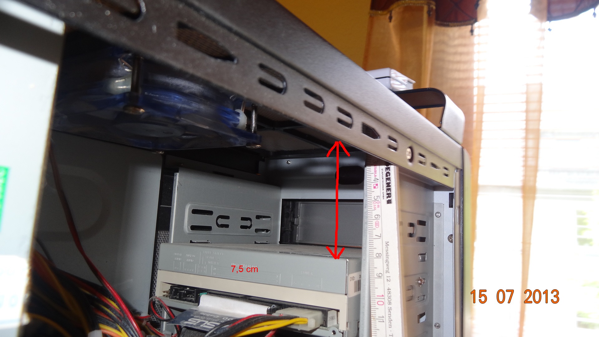

    Das Gehäuse sieht ganz in Ordnung aus. Es scheint auch Platz für drei Radiatoren zu haben, 1x 120er im Heck, 1x 120er in der Front, wenn man den Festplattenkäfig teilt und 1x 240er oben. Also genug, um einen Prozessor und eine Grafikkarte ausreichend zu kühlen.
    Wenn du eine Anleitung zu deinem Mainboard hast (ansonsten im Internet vorher ausdrucken oder ähnliches), sollte der Umbau auch recht problemlos von sich gehen. Wenn du beim Anschließen der Taster oder LED's aus Versehen die Kontakte vertauschst (merkst du, wenn er nicht auf Tastendruck reagiert oder eine der LED's nicht leuchtet), ist das nicht so schlimm. Einfach umdrehen und nochmal probieren.
