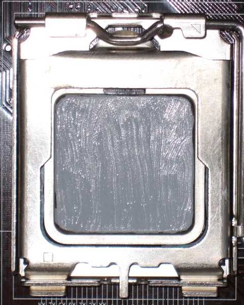

    Gesagt getan, habe mir den Zalman Super Thermal Grease ZM-STG1 gekauft und den Prozzi mit bestrichen (s. Anlage). Das ging echt super! Kann ich nur empfehlen. (Hab das Ende der Heatpipe des Kühlers natürlich auch versorgt). Bei der Gelegenheit habe ich auch noch einmal den korrekten Sitz des Kühlers gecheckt. Im Idle ist der Prozzi jetzt schon mal gut 5 Grad Kühler. Und bei 99% Last unter PC Mark ist er nicht mehr über 59 Grad gestigen.:cool:

    Hast es aber gut gemeint mit der Menge ^^. Man sagt das die CPU noch durchgucken soll, weil die WLP ja wirklich nur da ist, um die vertifungen am Kühler und der CPU auszugleichen. Und die sind ja nur winzig.

    Ich bin da immer eher drauf bedacht, dass auch die ganze Prozzifläche bedeckt ist. Immerhin habe ich es mit dem Pinsel recht plan gekriegt.
    Hoffe doch, dass ein bißchen mehr nicht schaden tut.

    Auch ein wenig zu viel kann zu hohe Temperaturen herbeiführen.
    So wie du die Temperaturen beschreibst, ist es aber ok, und damit hast du die Paste nicht zu dick aufgetragen.
