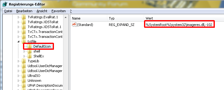

    Jaja, Vista und die Icons.
    Grundsätzlich: Öffnen mit -> Standardprogramm wählen.
    Funzt das, und ist das Symbol immer noch falsch, dann gibts zwei Möglichkeiten. Leider funzen nicht beide sofort und immer.
    Extman laden und starten. Dort txt suchen und schauen. Ist hier das ICON so angezeigt, wie Du das auch siehst, kannst Du das damit ändern. Ist hier ein anderes hinterlegt, musst Du in die Registry.
    HKCR -> .txt suchen und hier schauen, welcher KEY dafür zuständig ist (Du kannst die Anfangsbuchstaben eingeben, geht schneller:
    Zu dem KEY springen (txtfile) und dort den Schlüssel DefaultIcon anlegen oder ändern.
    In diesem Fall funzt das mit Extman auch, steht HIER kein Eintrag (oder gibts den gar nicht), muss man manuell wühlen, bis man nen Alternativ-TXT Key findet (nach der Programmdatei suchen, alles durchscrollen usw). Manchmal ist das so und Vista speichert das Icon woanders. Sieht man aber, wen EXTMAN das Icon falsch ausliest. In seltenen Fällen muss man echt extrem rumfuhrwerken, bis zu Endungslöschung und neu anlegen. Ich hab schon selbst ein Schlüssel DefaultIcon anlegen müssen, damit das übernommen wird.
    Das Programm Extman bietet ein Button: Reset Icon Cache - dann wirds übernommen.
    Auch hier zum übernehmen der Icons gibts ne Alternativmethode. Eine ENDUNG .TEST anlegen und mit dem Editor verknüpfen. Desktop refresht nun und die Icons werden aktualisiert. Kann man immer wieder mit TEST machen, bis alle passen. Danach die Erweiterung löschen oder ignorieren.

    Hat super geklappt Schweini :)
    Das mit dem zusätzlichen Registry Key hatte nicht geklappt.
    Ich hab mir dann Extman runtergeladen, .txt ausgewählt, Symbol ausgewählt und gespeichert. Ging super einfach :great:
    Danke :)
