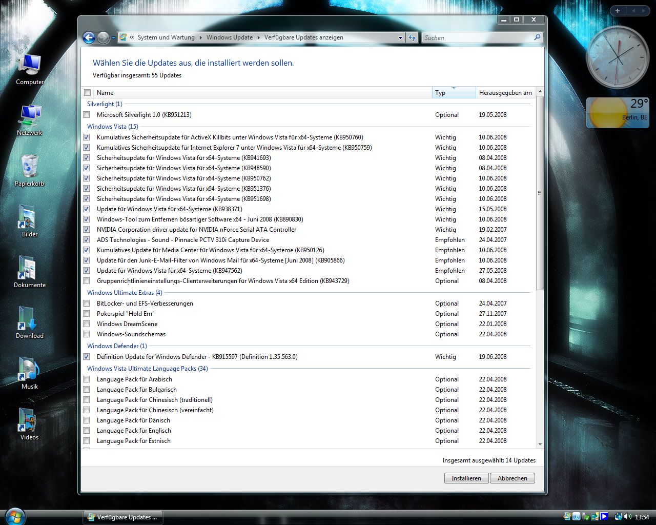

    Mach mal bitte ein Screenshot davon wenn du den nForce Chipsatz Treiber das nächste mal über die Updates bekommst.
    Sorry, aber ich kann mir das beim besten Willen nicht vorstellen das MS ein nForce Chipsatz Treiber als ein wichtiges Update anbietet.

    Ich hab leider schon die nForce Treiber über den nForce Installer installiert, weil letztes mal waren es viel mehr Updates von nForce die Vista angezeigt hat!
    Aber immerhin noch eins wird angezeigt (was ich auch gleich danach ausgeblendet hab!)
    Also es ist wichtig und achtet auf das Datum! Ist ja Uralt! :eek:
    Kann es sein das, das ein Bug im Vista Update ist?
    Weil es ja so alt ist, es ist auf wichtig und die letzte Version von dem Treiber ist auf der nForce Seite von Mai 2008! Also nicht Februar 2007 ... !

    Warum, uralt? Die letzte Version war 15.08 veröffentlicht in diesem jahr, glaube mitte/ende Mai.
    Der letzte Treiber für nForce4 und 5 war 15.01 welche nunmal 2007 veröffentlicht wurde. Lediglich der nForce 6 und 7 bekam öfters "Updates". Treiber-Support bei nVidia nForce Produkten ist für mein geschmack eine zumutung. Bei den GaKa klappt das besser.
