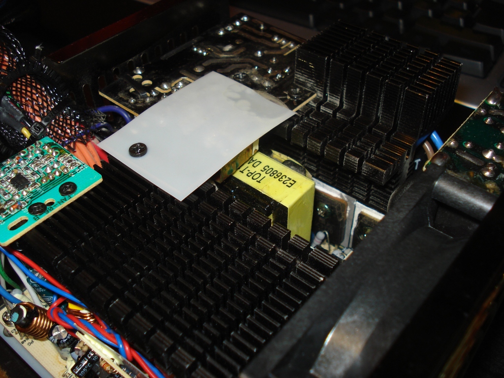

    Ja genau es war auch ein P4 aber halt die 420W Version. Aber auch einer vom selben Hersteller wie der auf dem Foto... Generell wenn man sich die wuchtigen Kühlkörper von ToPower damals ansieht... Und das bei 420W da kann amn sich den Wirkungsgrad ausmahlen :D
    Im Anhang:
    1. BQ P4 420W
    2. NoName 300W aus meinem ersten eigenen PC mit AMD Duron 1,2GHz und einem SiS Chipsatz Board ebenfalls NoName...

    #316 The_LOD2010, 28. Dezember 2014
