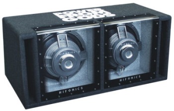

    Hi Leute...
    also eines muß man euch ja lassen, schreibfaul seit ihr mal kein stück :)
    Ich hatte bei meinem ersten auto , ein altes Clarion radio , 2 gebrauchte Endstufen und nen alten 40er Magnat im BR gehäuse .
    Ablage? Front system? ... ... keine Kohle.. logisch.. Fahranfänger :o
    Also mußten meine Zimmer lautsprecher her halten ..... lol
    Den ersten einbau , hat mein bruder für mich erledigt .... damit ich sehen konnte , wo/was/wie angeschlossen wird.
    Nach einigen monaten , kaufte ich mir ein anderes Auto... , dort habe ich den einbau selbst gemacht.
    Das alte clarion wurde schon von einem neuen ersetzt...
    Der Sub war am limit , genau wie meine zimmer lautsprecher...
    Zu dieser Zeit war ACR meine Top Adresse ....., egal worum es ging , die konnten mir helfen .... sehr zu empfehlen für Anfänger :cool:
    Naja , die anfänger zeit is vorbei .... ;)
    Headunit: Clarion DXZ945MP
    Rear speaker: Komplette ablage von Emphaser (2xHoch/Mitteltöner 4x20cm Kickbass)
    Front speaker: Koaxial System von Axton (um die Höhen & Mitten zu unterstützen)
    Bass : Hifonics ZX12 Dual BP
    Amp Ablage: Alpine V12 / 2 Kanal / um die 150 watt RMS pro kanal.
    Amp Bass: Helix HXA 1000QX / 1 Kanal / 1200 watt RMS im 2 ohm betrieb
    zu dem natürlich den restlichen Kladderadatsch... Kabel / Cap etc.pp....
    Wie gesagt , als anfänger würde ich am besten zu nem Fach händler fahren und mich vor ort informieren ..... alles weitere ergibt sich dann im laufe der Zeit :)
    in diesem sinne J.
