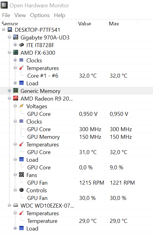

  8. ViviensDad
    ViviensDad PC-User
    Threadstarter
    Dec 17, 2016
    18
    Hier mal die temps-- im idle
    #8 ViviensDad, Dec 26, 2016
  9. Poulton
    Poulton MMX detected
    Nov 11, 2008
    5,419
    345
    46152
    131780
    Bitte das kleine "Plus" vor dem ITE IT88728 anklicken und durchgeben, was dort noch für Werte sind.
    Dann: Lasttemperaturen wären hilfreich.
    #9 Poulton, Dec 26, 2016
