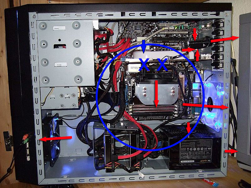

    wenn ich mir mal das Pic von Deinem Rechner genauer ansehe dann
    würde ich auch behaupten wollen, das Du ein Abwärmeproblem hast (MB Last: 66°C)!!
    Scheint aber nach Anordnung der Lüfter/Kühler auch nicht weiter verwunderlich, denn Dein CPU Kühler saugt die warme Luft direkt von
    der Oberfläche der Grafikkarte an und schiebt die weiter erhitzte Luft
    über den RAM-Speicher...
    Und das Netzteil zieht die, im unteren Gehäuse eher kühlere Luft, gleich
    wieder aus dem Gehäuse...
    Hmm, also das Konzept scheint mir eher ungünstig.

    Im Anhang findest du ein Bild mit den genauen Windverhältnissen in meinem PC :rolleyes:!
    Blau ist kalt, rot warm! Der Kreis ist das Fenster in der Seitentüre und die X sind Lüfter in der Seitentüre!
    Für konstruktive Kritik und Verbesserungsvorschläge bin ich immer Dankbar :great:

    Na Hut ab vor deinem RAM Speicher, der scheint die Hitze ja gut zu vertragen, die heisse Luft von der Grafik und der CPU pusten da ja genau drauf :great:
    Hast du deinen CPU Kühler falsch rum aufgesetzt ?
    Das mit dem Slotlüfter war ein Scherz :cool:
    Was kann der denn bewirken ?
    Die gabs doch vor zig Jahren schon - ist der nicht saumässig laut ?

    ---> Zeuge:
    Die ASUS-Heatpipe Kühler sind bei 3000u/min nicht hörbar!
    Aber dem kleinem Lüfter die Arbeit zu geben, die Abwärme der Graka raus pusten zu lassen, is ein bisschen heftig!
    @die-schwadde
    Der CPU-Kühler ist in beide Richtungen unangebracht!
    Entweder er pustet auf die Speicher oder auf die Grafikschleuder!
    Is irgendwie beides blöd!

    Nein so anbringen, dass die heisse CPU Luft nach hinten raus geht.. aus dem Gehäuse.. so wie hier :
    http://www.sysprofile.de/id53747
    Ich meinte den Slot Lüfter, der hat 3000u/min ? Dann ist das aber nur leise, wenn man den Begriff "silent" nicht kennt. (oder eh neben ner Autobahn wohnt)

    Nein, das mit den RAM hab ich heut getestet!
    Nach 8 Stunden dauerzocken hat der RAM nur 44°C und der CPU Lüfter bzw. das Blech des Lüfters nur 46°C!
    Weil die frische kalte Luft wird ja von der Seiten Türe direckt übern CPU und RAM gesogen ...
    Der GPU Lüfter und Slotlüfter sind beide ca. 5cm im Durchmesser! Drehen tun sich beide mit ca. 2800RPM!
    Und nein, sie sind nicht laut!
    Wenn ich meine 8cm Lüfter mit 1200RPM drehen lasse sind diese um das x-fache lauter! Das Lauteste an meinem PC ist der CPU Lüfter. Und erst wenn ich den ausstecke :ugly: kann man die anderen Lüfter hören ...
    Aber den CPU Lüfter kann ich gerade auch nicht bewegen, da ich keine Wärmeleitpaste hab ... und außerdem spiele ich mit dem Gedanken einen CNPS9700 NT zu kaufen ...
    Aber wie sollte ich dann denn Lüfter anordnen? Nach rechts pustend ... ?
