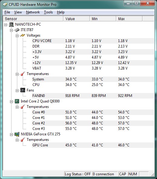

    Habe mal jetzt alles noch mal ausgebaut und nachgeschaut war aber eigentlich soweit in Ordnung, jetzt habe ich ein bissle weniger genommen und die Kiste mal auf 3 GHz übertaktet.
    Prime95 die Nacht durchlaufen lassen und mit HW Monitor und RealTemp Temperaturen gemessen.
    Höchstwert war von den Core Werten 61°C bei einer Raumtemp. von 28°C und die Gehäuselüfter auf Max.
    Ich denk mal die Werte müssten jetzt OK sein.
    Zumindest habe ich jetzt übertaktet wesentlich niedrige Werte als im Normal Takt mit Boxed Lüfter.
    Übrigens Danke für dein Hinweis:)
