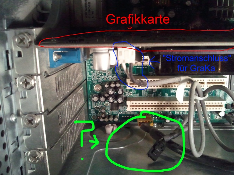

    Ich habe mal ein Foto angefügt, ist da etwas zu erkennen?
  2. Mr_Lachgas
    24. Dezember 2006
    12.058
    396
    Tobias
    9166
    138194
    nein so sieht der stecker aus
    http://www.playtool.com/pages/psuconnectors/pcie6index.jpg
    und deine grafikkarte hat keinen stromanschluss sehe ich grade
    bei der HD6850 ist hier der stromanschluss
    http://pics.computerbase.de/3/1/2/7/0/66.jpg
    wenn dein netzteil keinen anschluss hat, musst du den mitgelieferten adapter nutzen

    Der zweite Link ist galsch glaube ich...
    Mit den mitgelieferten Adapter meinst du, der ist bei der Grafikkarte dabei, oder beim Netzteil?

    nein der 2. link ist eine HD6850 am stromanschluss
    dafür passend brauchst du eine netzteil leitung
    der adapter sollte bei der grafikkarte dabei sein
    aber ein netzteil ab 2005 mit 400 Watt sollte normal einen PCIe stromanschluss haben
    guck mal bitte genau nach welche leitungen hinten aus dem netzteil raus gehen
    da muss eine leitung frei sein, die so aussieht wie im ersten link, ganz sicher
    siehe hier
    http://www.ciao.de/AOpen_FSP400_60HLN_Stromversorgung_400_Watt__Test_8349437
    da steht es hat einen PCIe 6 pin anschluss

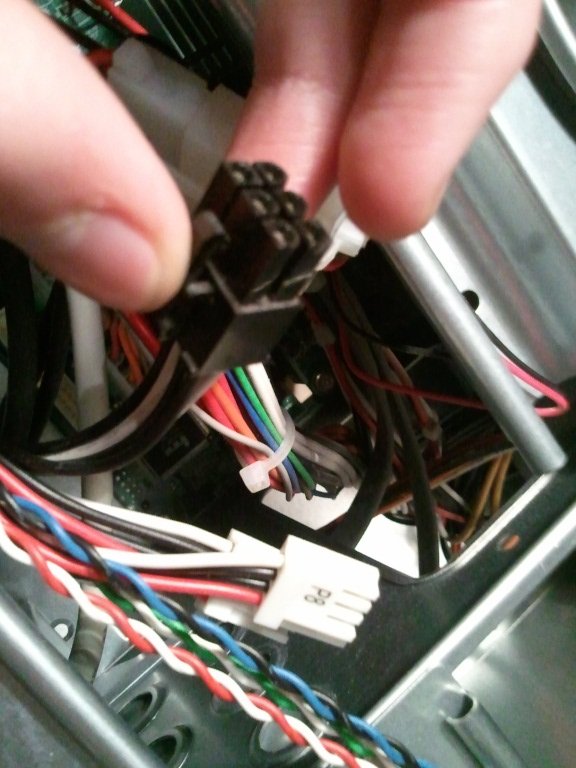

    okay, ich habe noch ein 6pin stecker gefunden, allerdings schwarz und weiß statt schwarz und gelb
    Genauso wie in deinem Bild sieht mein Stecker auch aus, die Farben sind doch auch nur zur Orientierung, oder für was steht schwarz weiß 6pin eigentlich?

    auf alle fälle kannst du die grafikkarte bestellen
    das netzteil hat 400 Watt und aktiv PFC
    das reicht für einen Quadcore und eine HD6850
    kann sein, dass FSP die einzelader in eienr anderen farbe hat
    aber genau so muss der vorne aussehen
    http://www.techaddicts.net/reviews/trio650w/trio659.jpg
    Edit:
    genau den richtigen stecker haste gefunden
    der muss beim einbau der neuen grafikkarte dann am hinteren ende
    der grafikkarte angeschlossen werden,
    weil die grafikkarte unter last mehr als 70 watt leistung aufnimmt (bis zu 127 Watt)
    und der PCIe steckplatz vom mainboard nur bis max. 70 watt liefern kann
    #38 Mr_Lachgas, 7. November 2010
